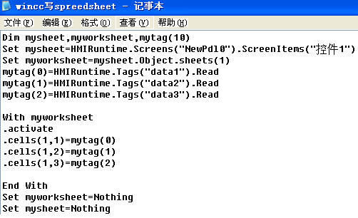

回复:在wincc中如何用Spreadsheet显示已建立的Excel
