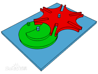

机械的一般原理要知道,液压传动,气动,机械传动,泵的基本原理。
说个简单的例子,一个马耳他十字机芯,用简单机械的传动做的,当然用电气伺服电机加编码器也能做出来,那要烦很多。我们可以用电机来做主动轮,来控制马耳他十字机芯,做到机械电气最佳结合。。
