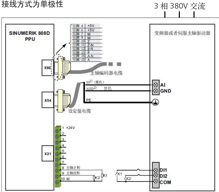

回复:机床数据30134 设定值输出为单极输出

以下是引用庭竹滴泉在2014-10-17 10:22:45的发言 >7楼:不好意思,我想问一下808D系统,在单极性的时候,方向信号怎么给定? 感谢……
以下是引用大杰在2014-10-17 08:50:42的发言 >6楼:要看什么系统?比如...
引用6楼详细内容:
要看什么系统?比如西门子的802D SL,如果使用MCPA作为模拟量给定输出,那么方向信号也由MCPA给出。
调试手册上有,由系统的X21端子输出,见下图:
