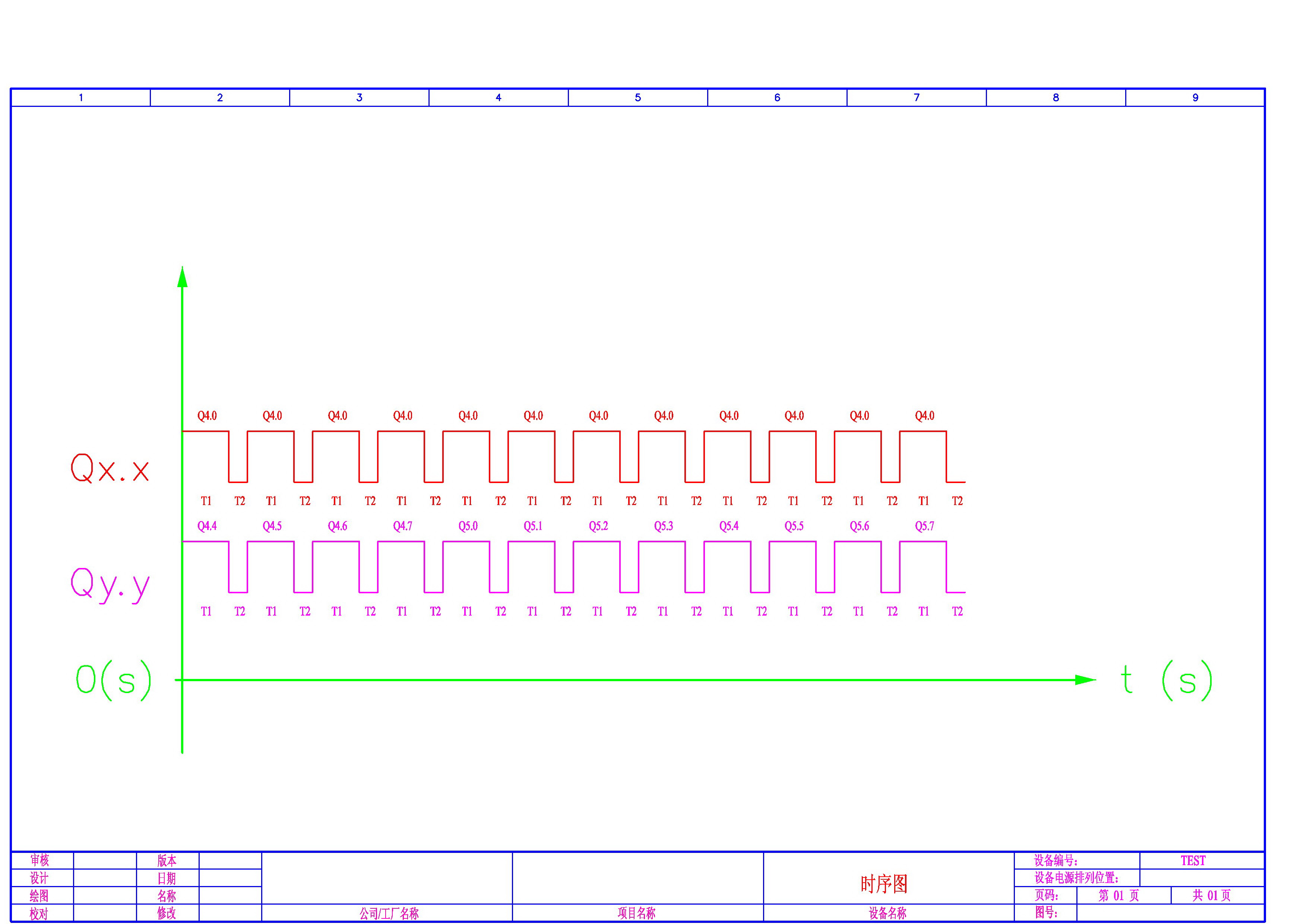

楼主:你描述的第一个循环动作时序图是如上图所示吗?你想使用间接寻址来精简代码量?如果是这样,就要想办法用间接寻址把T1赋给输出点,完成内部小循环后,再进入第二个循环,第三个、第四个······整个动作过程用跑马灯思路,代码量能精简一些。
