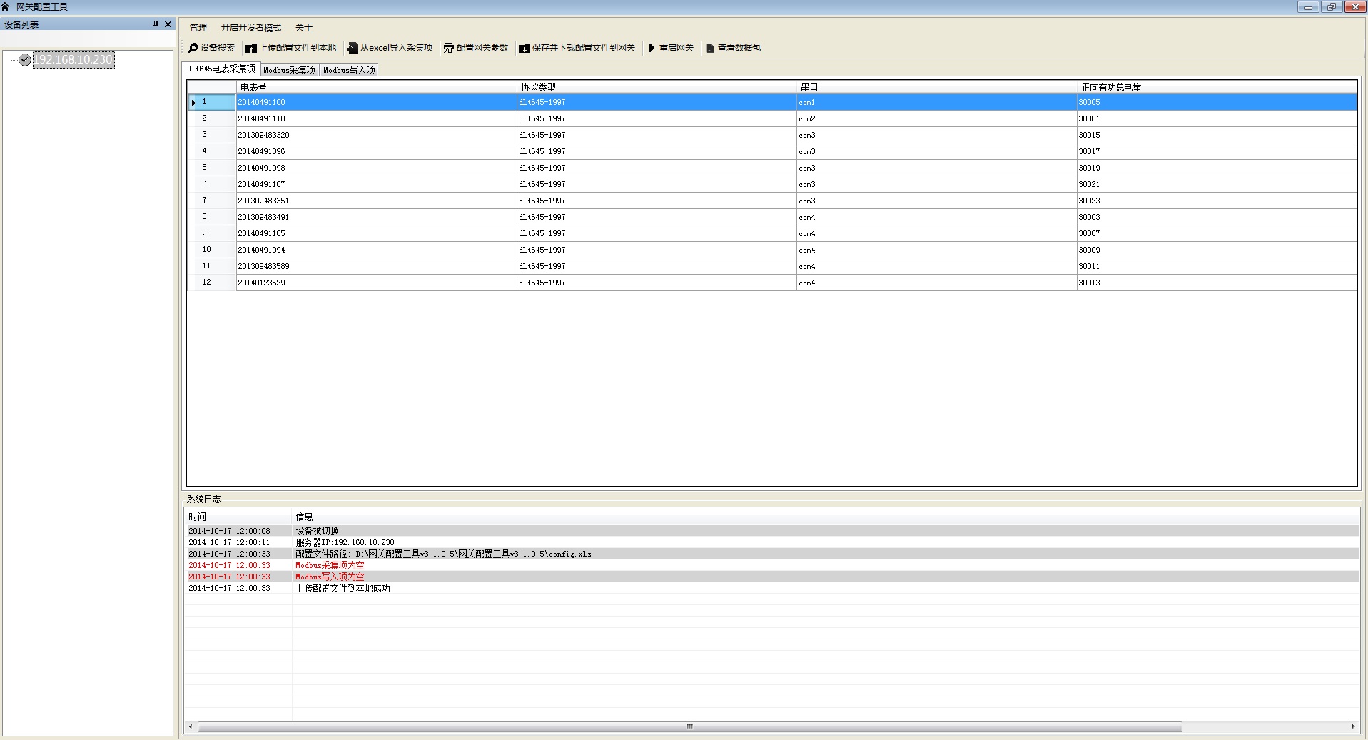

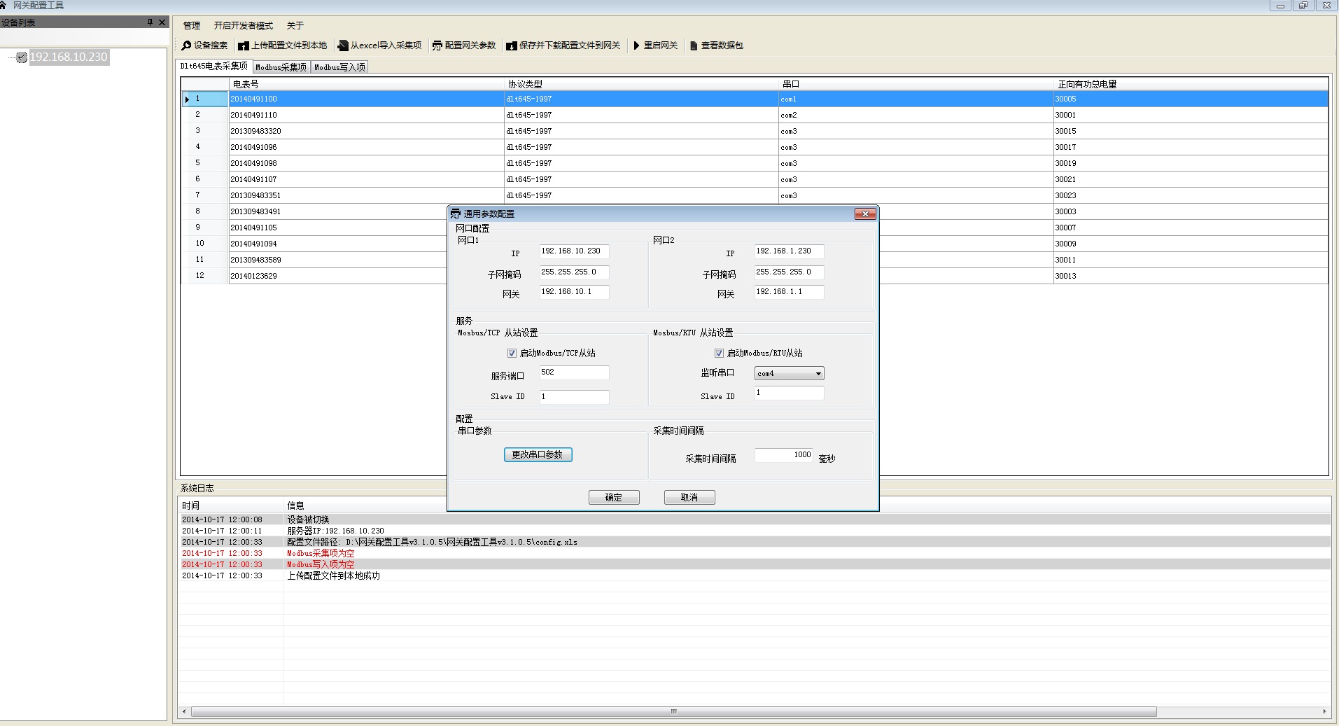

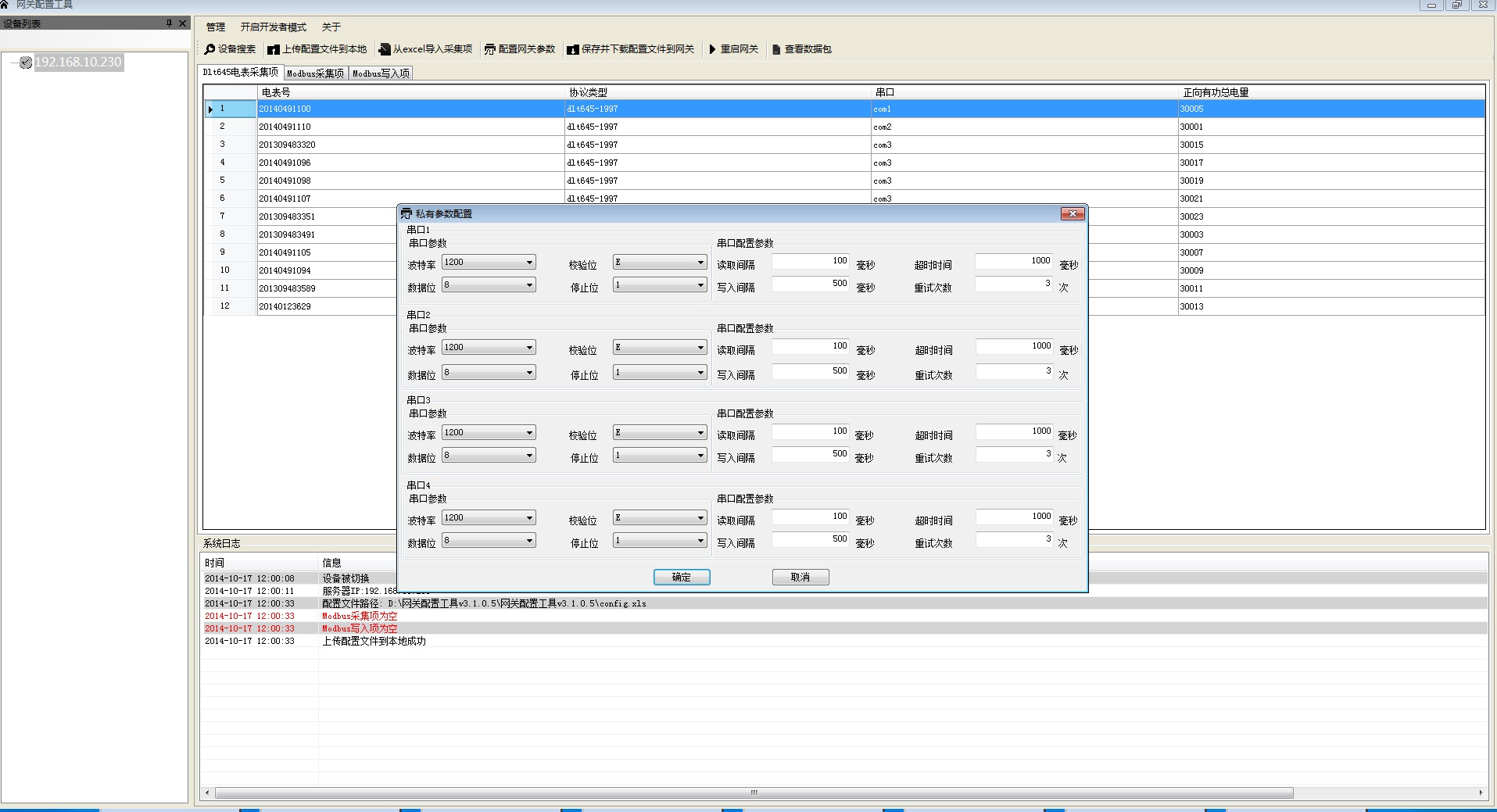

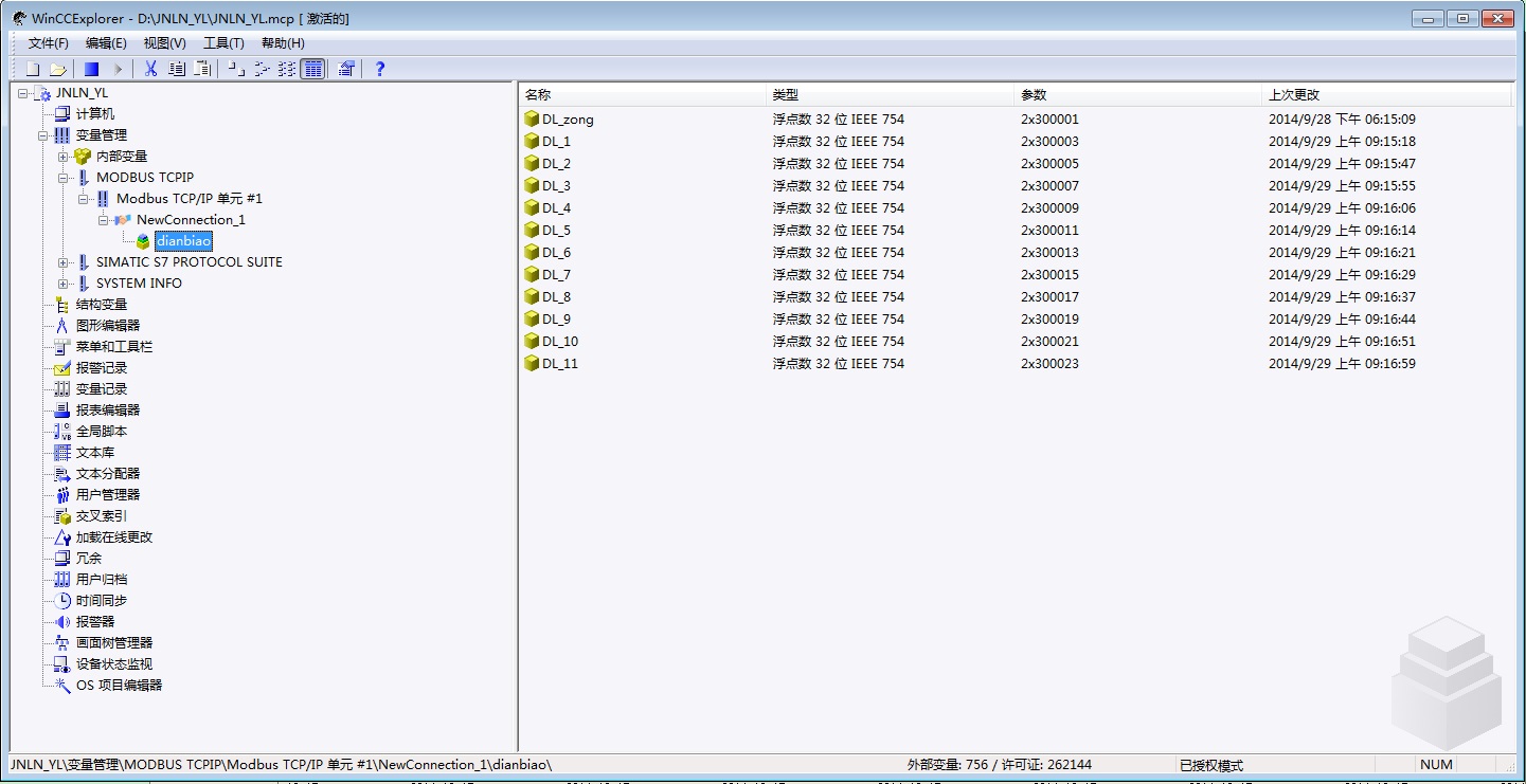

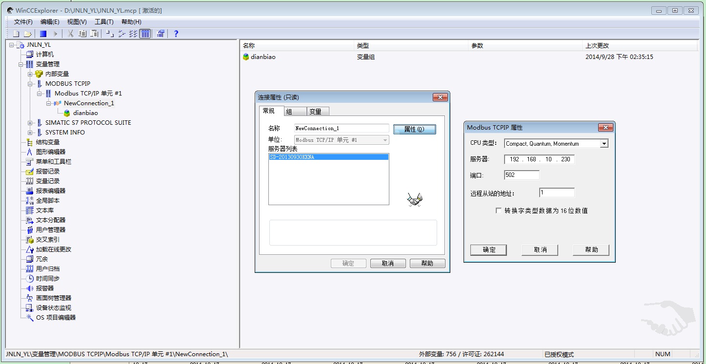

根据升级后的网关将配置和WINCC设置等截屏图上传,升级后,每个485通讯口带5块表
此次是用电脑截屏的,不知道图片能否清楚,希望能看清,嘿嘿~~~
