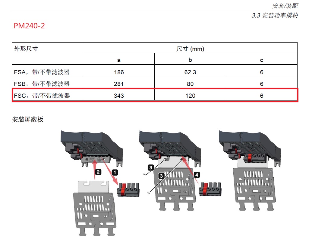

最好是按照订货号去查吧。下方的那个是PM240-2,体积更小。
