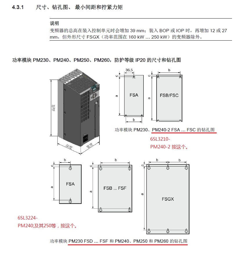

回复:G120规格为FSC的外形尺寸

呵呵,写错了。PM240-2都包括内置的制动单元。
就看订货号吧。6SL3224是一代的;6SL3210是二代的。
回头还是请zcomin大侠给核对、确认一下吧。
反正如果订货不是二代的,就按一代尺寸安装。一代的尺寸PM230、240、250、260、都是一个系列。
只不过一代的SFB/C不能并列(无缝隙)安装,这两个有侧面进风口。
