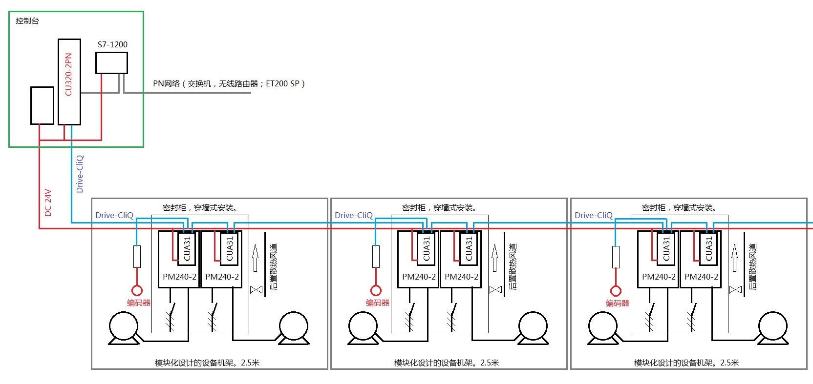

伊默:我给你看个方案,是不是更省成本?
我还要用的是2.2kW的,原来的尺寸是FSB,现在的是FSA。PM240-2的 FSA做到了3kW。
