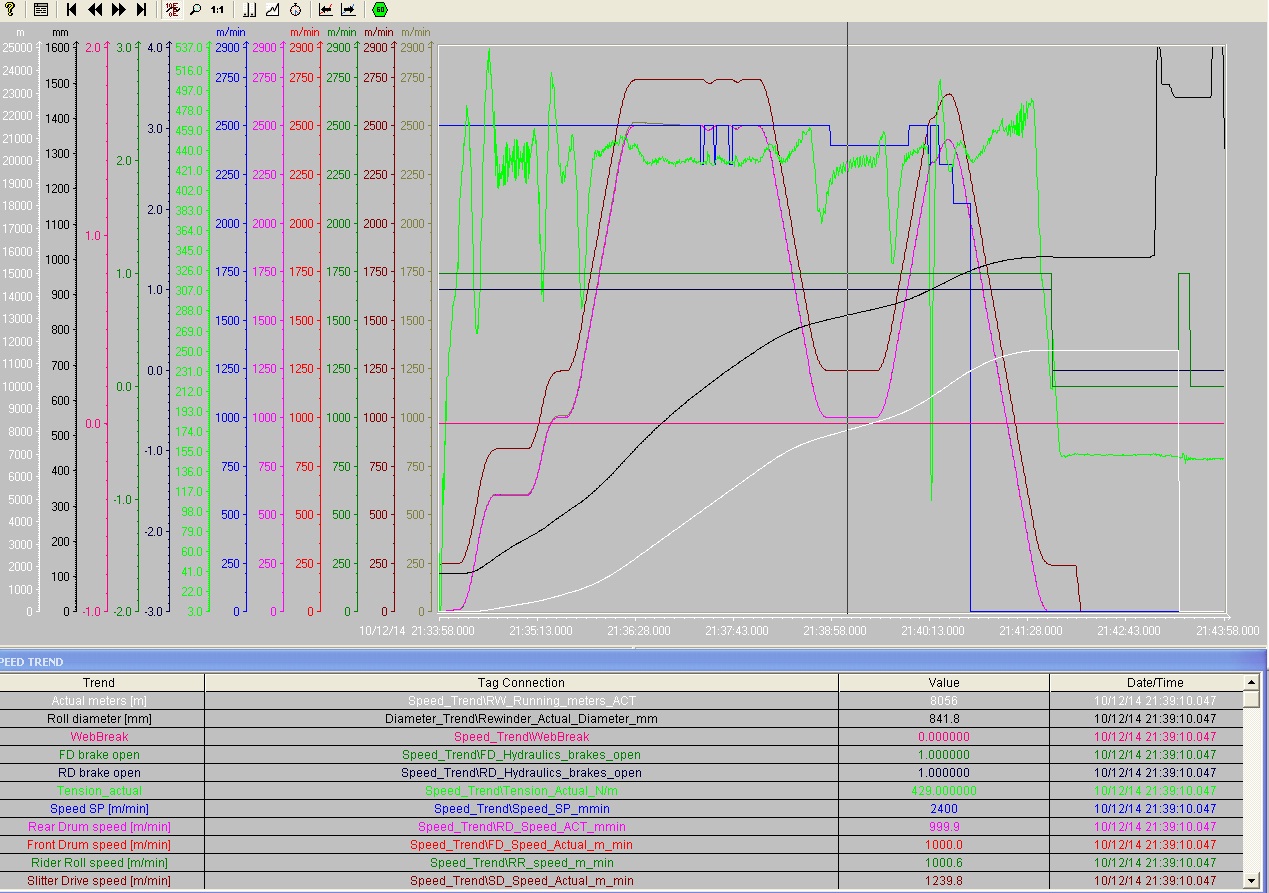

加速过程中降速,张力突降原因?

复卷机在加速过程中,由于振动,导致降速200m,而张力突然掉了30%以下,请各位专家们分析下原因。
补充说明如:设定2600m,加速过程中,实际 速度接近2400m时,由于振动自动降速200m(工艺要求)即速度设定变为2400m,在接近拐点的地方,张力从400N,降到200N以下,卷出来的纸质量不合格。跑请各位分析下,及能否提出改进方案。附图
