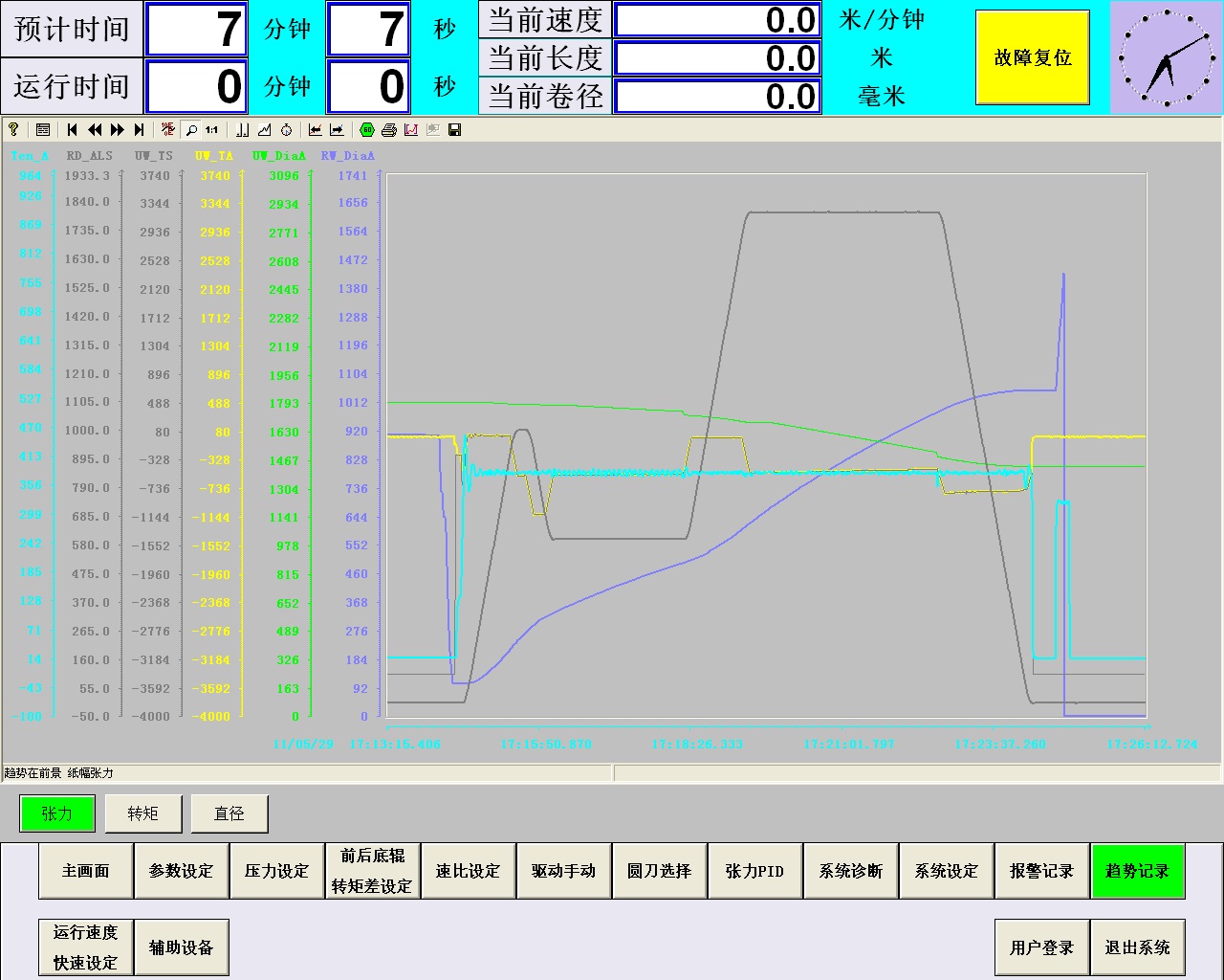

以下是引用Zane在2014-10-22 22:22:37的发言 >2楼:楼主的张力控制就没有稳定过,不好找原因。
另外数据的真实性,给定是个阶跃的2500,实际的速度曲线却是3个台阶。
给个参考,这是一张测试复卷的截图,所以速度给定有变化,但张力是不变的
首先说明 ,实际运行中,特别是加速过程中张力变化是正常的,就是幅度的问题。
其次,本文的图形是实际运行中的,虽然给定是2500m,但是实际工艺操作过程中,有打底速度限制的功能,但速度给定未显示出来,所以你看有三个台阶。
你发的图是理想的测试图,实际上并非如此,特别是高速,母卷直径较大时,就不是简单这个图形了。
