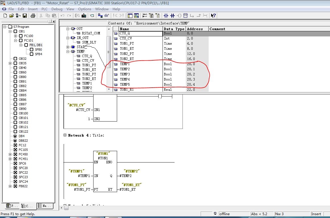

回复:一个关于FB多次调用的问题,第一次可以第二次就不行了,悲剧

楼主你把TEMP1-TEMP5这个几个变量放到静态变量区试试:
