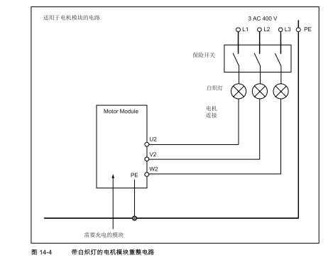

回复:S120存放时间超过5年,首次使用是否需要预充电?
anxiao
    210
    11
    127
注册时间:2011-09-13
发布于 2014-10-24 13:08:01
2楼
需要的可以参考S120的书本型设备手册。
超过两年以上需要重整电路。
在重整时,以定义的电压和受限的电流加载直流母线电容器,恢复直流母线电容器工作所需的
内部条件。
重整电路可以借助白炽灯或 PTC 电阻建立。
所需元件(建议)
● 1 个保险开关 3 相 400 V / 10 A
● 电缆 1.5 mm 2
● 3 个 PTC 电阻 350 R / 35 W
(建议: PTC-35W PTC800620-350 Ohm,Michael Koch GmbH)
● 3 个白炽灯 230 V / 100 W
● 各种 零部件,如灯座等。
见图片
