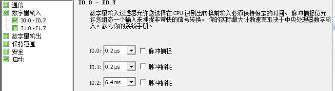

在下由于项目的需要,需要用到200 SMART,这2兄弟大致相似,但却有点不同。以下仅供参考:
SMART 接增量编码器和200差不多,但是需要配置输入点,这个是我没有想到的,刚开始我以为我的编码器出了问题,然后询问卖家,卖家提醒我配置下输入点的扫描频率,然后我改了个时间最短的,OK
见下图:
