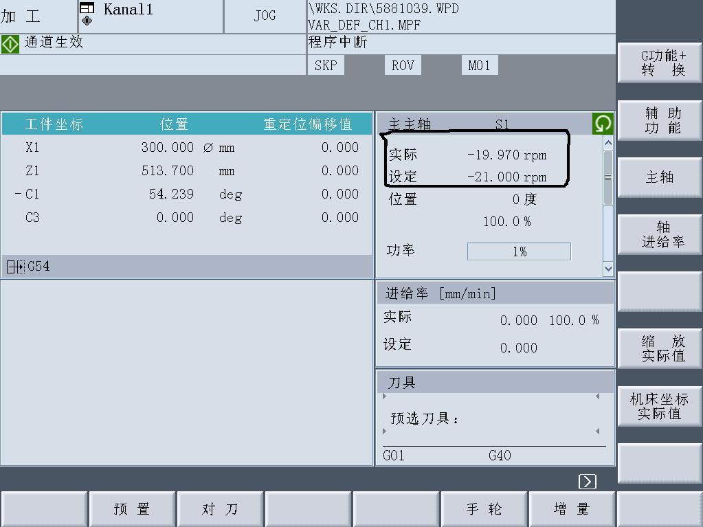

手动旋转主轴的转速
1272
2014-10-24 16:49:20
我的机床是双通道双主轴立车,一通道是倒立式的主轴,二通道是立式主轴。修改32020和41200这两个参数,是控制在jog方式下旋转主轴的转速。一通道这两个参数当我设置小于等于20时没问题,实际转速就是设定值。可是如果设置超过20,实际转速也为20,如图
,我参数设为21就不行,主轴转速达不到21。二通道没有这种情况,是哪个参数限制了吗请大家指点一下谢谢
