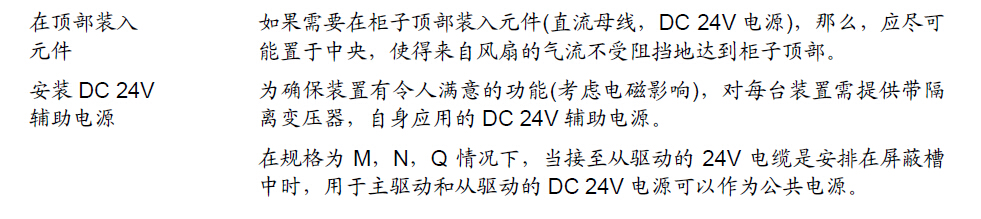

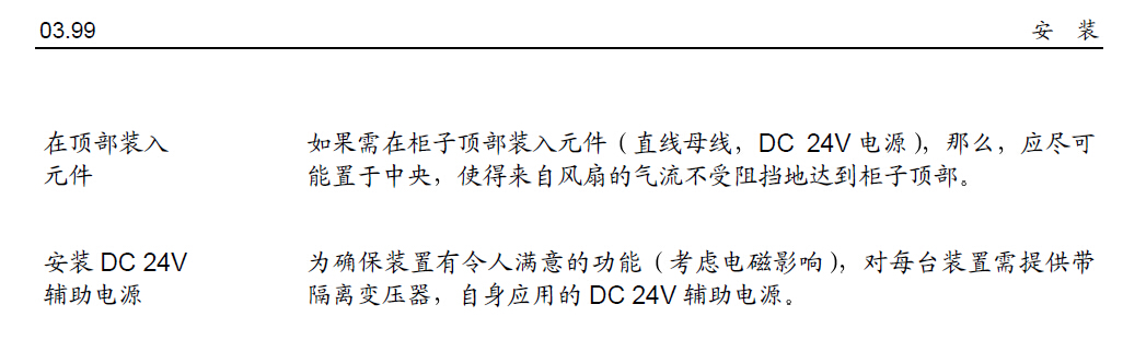

以下是引用老兵在2014-10-23 09:34:38的发言 >45楼
以上两张图来自以下这本书。
印象中,关于外部DC24V电源,不知哪本书册中确实讲过供电的注意事项,但今天找半天又没找到,只找到以上两句话。
如果能共DC24V,当然是好事,至少省银子,呵呵。
可能是翻译表述,理解有误。MasterDrive我没用过,不清楚。
但是,一般各厂家的调速装置(直流调速,交流变频器调速)控制部分都有提供一个辅助电源AUX. DC24V,
这个辅助电源是非隔离的、非稳压的;电压实际上是28.5V的。其电路结构就是整流后串联个限流电阻。
它仅仅提供给自身的Din点(数字量)使用;而这些数字量输入大多是光耦器件,对电压有很宽的范围。
但考虑到EMC因素,不建议将这个辅助电源用于其他驱动的数字量输入。
