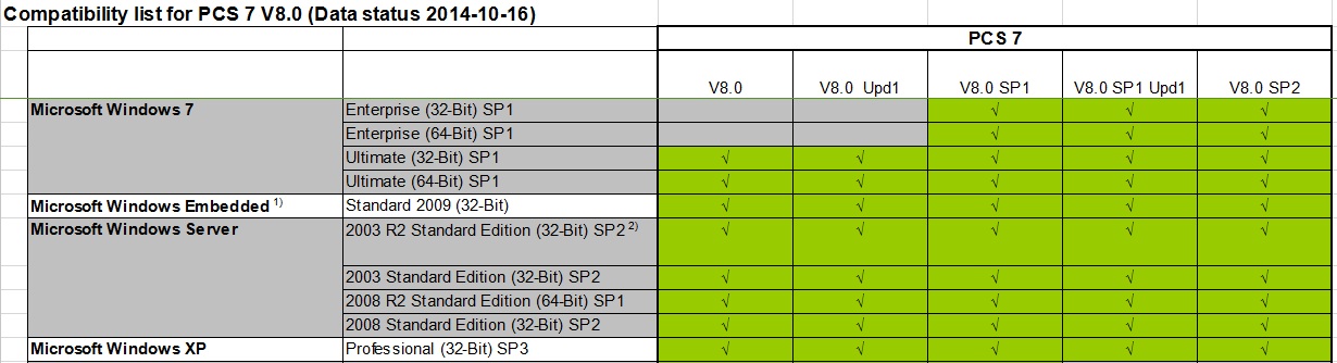

以下是引用划痕在2014-10-26 00:02:44的发言 >1楼:Win7系统可以安装P...
引用1楼详细内容:
Win7系统可以安装PCS7 V8.0或以上版本(当前最新版本为PCS7 v8.1)。
以下为PCS7 V8个版本和Windows系统的兼容性列表:
PS:建议LZ试着开始使用虚拟机;其实,用于学习SFC和CFC程序设计,任意版本的PCS7 v7版本以上的都适合的。
养成习惯,系统安装英文系统,然后安装微软官方提供的中文语言包(MUI language pack)即可。
