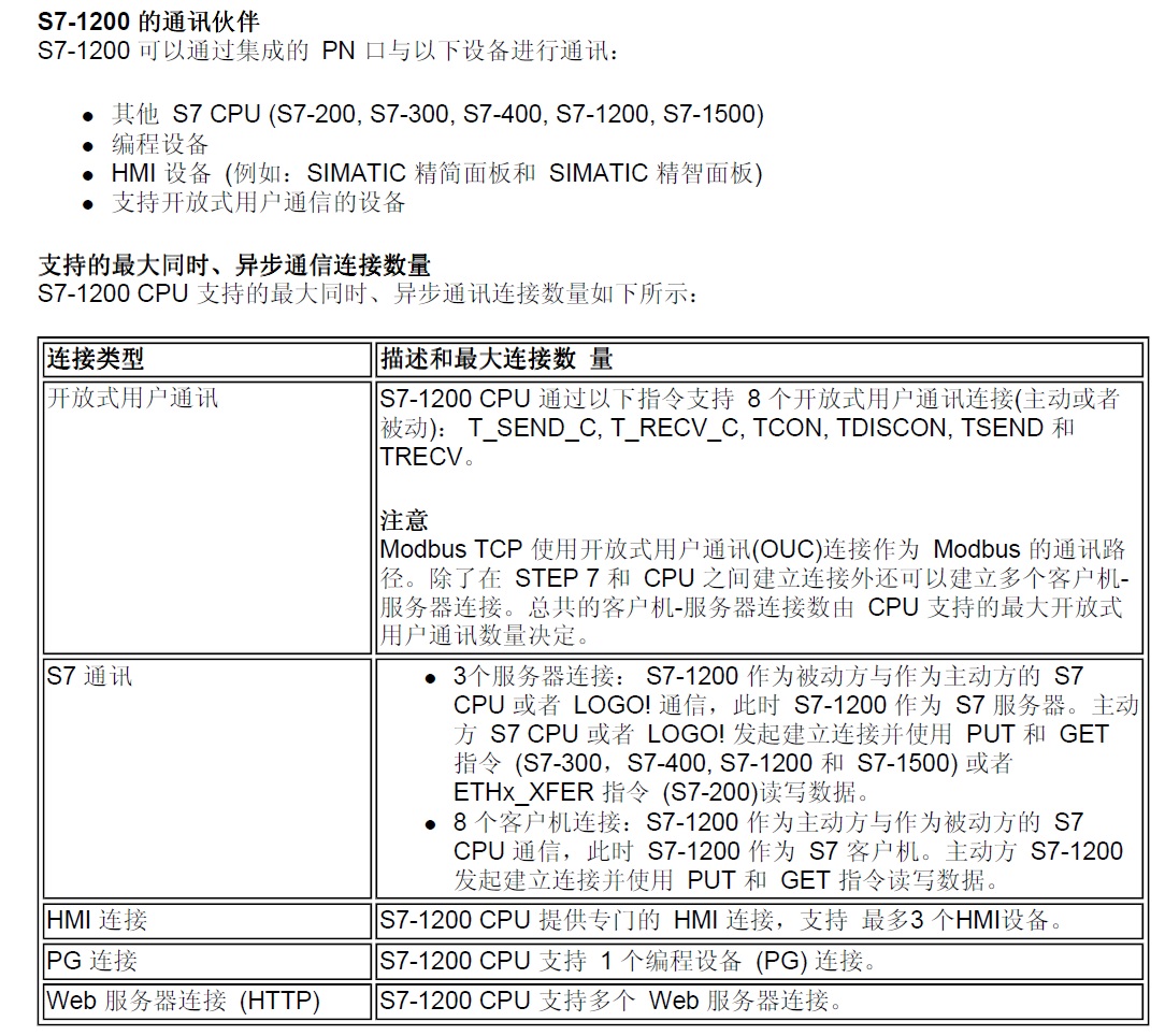

回复:1200PLC怎样设置访问局域网
