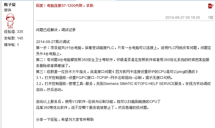

回复:请问有谁知道用博图V12联系不上S7-1200是什么原因?
海边玩耍的孩子
    187
    26
注册时间:2012-03-27
发布于 2014-11-02 20:04:23
基本情况跟帖子
http://www.ad.siemens.com.cn/club/bbs/post.aspx?r_id=1170939&b_id=50&a_id=1170939&s_id=0&c_floor=楼主#quote
上差不多,
如图
但是根本找不到Siemens SIMATIC IETOPG HELP SERVICE服务;
我用的是V13,难道跟V12版本不一样?
