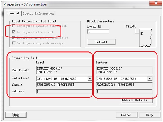

我一直觉得两个400之间无法做“纯粹”的单边通讯——即只在一台400中编程和下载,另外一台400是不需要做任何工作
个人猜测两个400之间做的put、get方式的以太网通讯,一台400需要调用put、get程序和下载connection,另外一台400虽然不需要编程,但是应该也需要下载connection吧?
以下是引用啤酒鱼在2014-11-03 15:59:00的发言 >82楼:找了半天,原来是在...
引用82楼详细内容:
找了半天,原来是在线帮助。我先翻译一下。
Example 1: The check box is grayed out (that is, it cannot be changed). It is activated in the following configuration:
实例1:复选框是灰的(不能修改)。在下列情况下被使能:
?The local connection end point is an S7-400 CPU or S7-300 CPU with downloadable S7 communication (via CP), while the partner connection end point is an S7-300 CPU without downloadable S7 communication.
本地连接点是S7-400CPU或S7-300 CPU但是必须带有可以下载S7连接的CP(即必须通过CP),通信的伙伴是一个S7-300 CPU不带有CP。如下图:
解释:在这样的情况下建立S7连接,在S7-300侧没有连接ID(S7程序块必须的),这样只能在S7-400侧编程,因为带有ID,并且只能使用PUT/GET,不能使用BSEND/BRECV(即使发数据,S7-300侧也没有方法接收)。这时复选框是灰的且被激活,表示是单边配置
Example 2: The check box is grayed out (that is, it cannot be changed). It is not activated in the following configuration:
实例2:复选框是灰的(不能修改)。在下列情况下不被使能:
?The local and partner connection end points are S7-400 CPUs.
本地连接点和通信的伙伴是S7-400CPU,如下图:
解释:在这样的情况下建立S7连接,在两个S7-400侧都有连接ID(S7程序块必须的),这样在S7-400侧都可以编程,这时复选框是灰的且不被激活,表示不是单边配置。这时可以使用BSEND/BRECV,也可以使用 PUT/GET,两个CPU可以同时作为server和client。
你指的是配置unspecified station?
我记得曾经做过两台300的这种方式的通讯,适合于两个人分别编程,但是依然是调用FC5/6编程,应该属于S5兼容通讯,不是单边通讯
