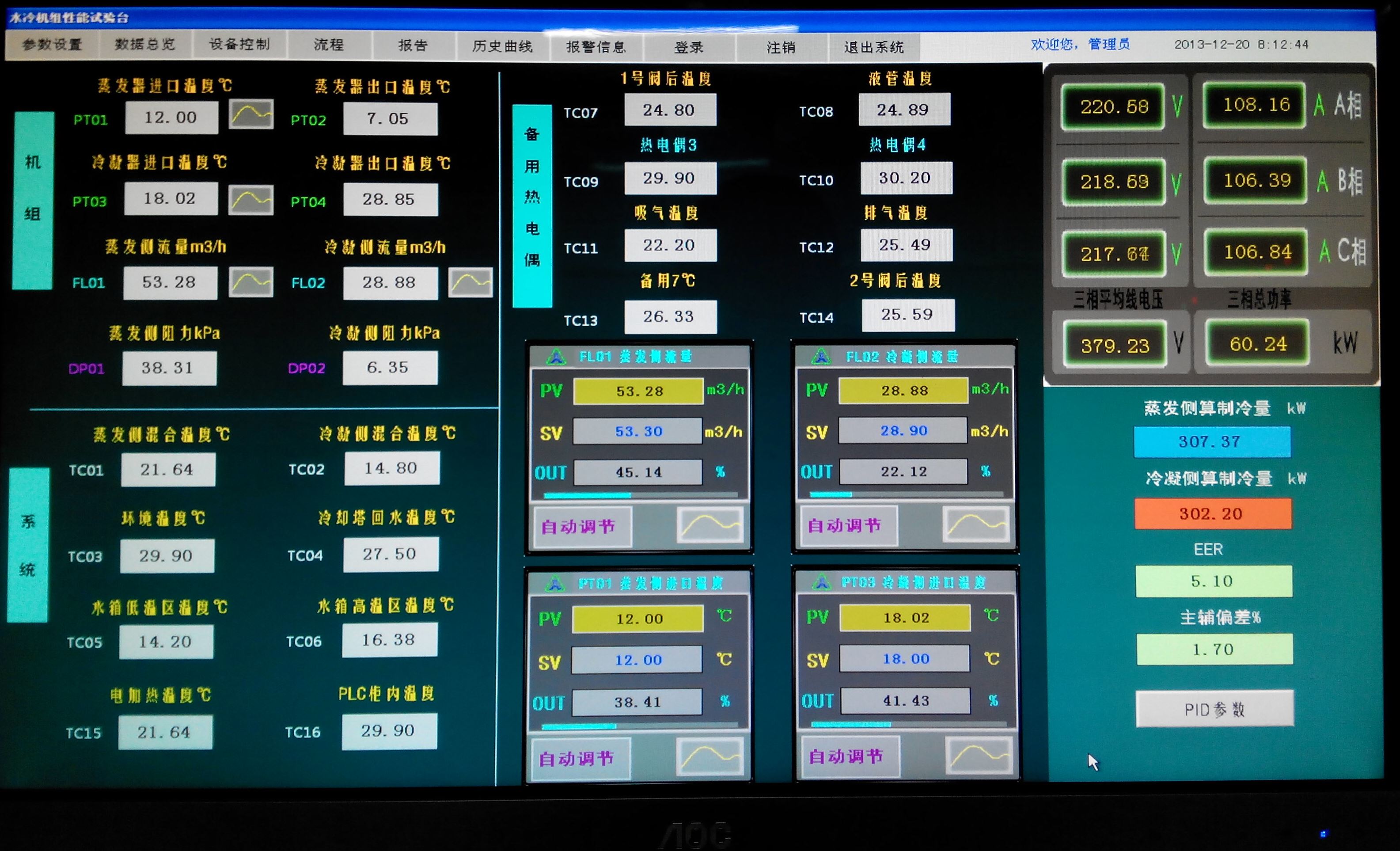

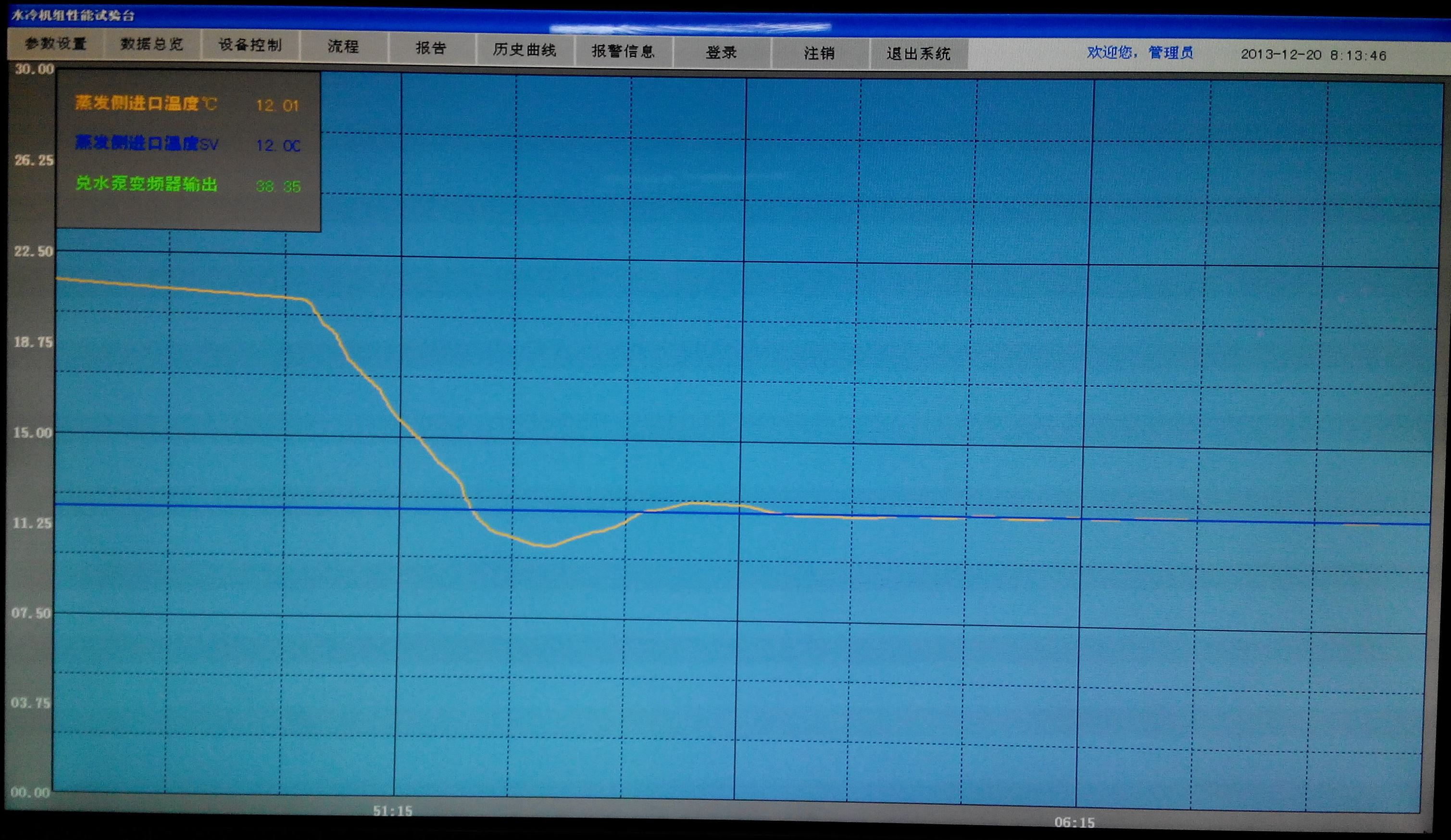

以下是引用YUKJ在2014-11-04 11:50:03的发言 >16楼:向导生存的PID只适应中等惯量系统及大惯量系统使用,小惯量系统它表现不佳。
小惯量系统PID,最好自己想点办法吧。
请教:惯性大小是如何界定的?
以我们工程上经常遇到的:温度、湿度控制应该算大惯性。
流量、风压控制应该算小惯性。
这些应用场合,S7-200都能精确、平稳控制。
