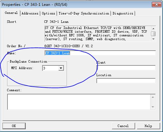

关于cp343作为profinet的实时性的疑问。
在cp343的配置页面中,cp343有mpi的设置画面,如下图所示
那是不是说明cp343是通过背板的k总线进行通信的,也就是所k总线实际上就是mpi,
如果真的是这样的话,那作为profinet通信,虽然以太网的速度是100m,但是受限于mpi,实际上根本达不到这么高的通信速率呢,如果是cpu本身带PN口的话,应该就不存在这个问题,
双端口的ram和cpu通信时,实际上走的协议也是mpi,这样理解对吗?
