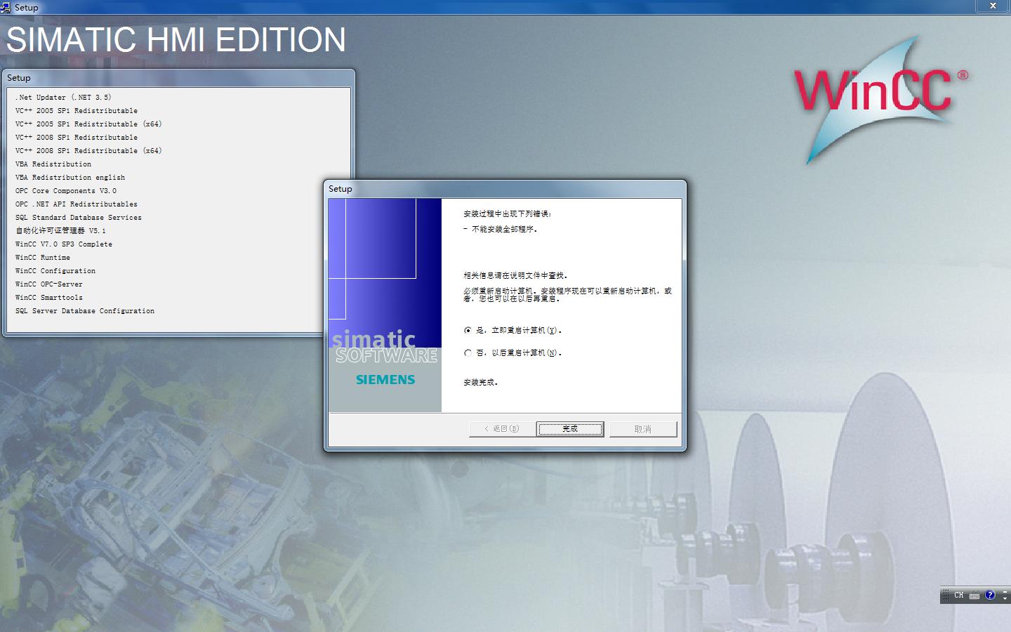

采用原版Win7 32/64位光盘安装系统后,删除安装时建立的用户,启用了管理员账户。关闭了系统保护,虚拟内存也设置成内存1.5倍,MSMQ也正常安装。正常安装WinCC完整版或标准版,AS-OS也选取了。但在最终需要重启计算机的界面上,显示“安装过程中出现错误: 不能安装全部程序”
分别采用三台电脑安装系统。均内置CP1613
操作系统为XP英文版+MUI;Win7英文版64位+MUI;Win7中文版32位;Win7中文版64位。
中文软件为STEP7 5.5SP3;WinCC7.0.2;WinCC7.0.3;WinCC7.2。(解压缩或是用虚拟光盘安装,WinCC7.0.2为单位正版克隆镜像)

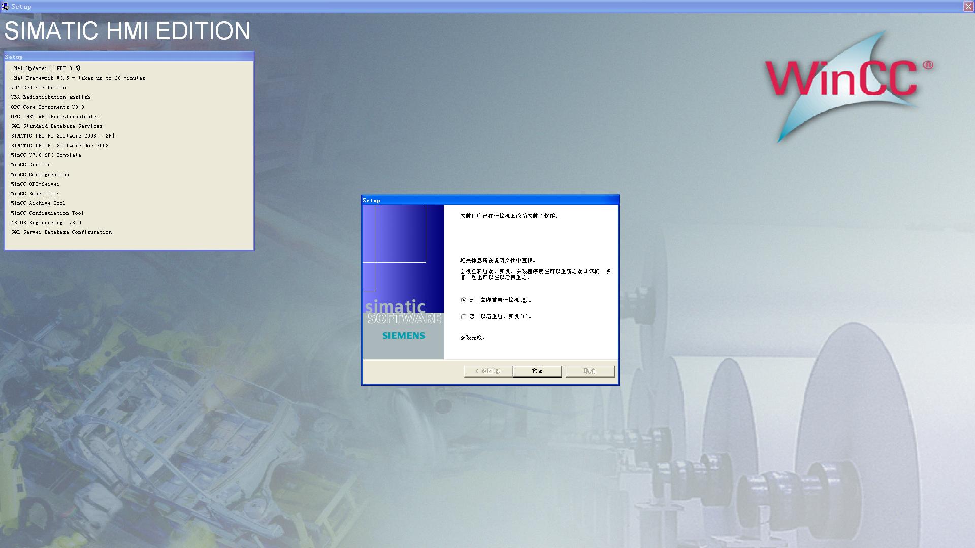

仅在XP下可正常安装WinCC7.0.2、WinCC7.0.3;在Win7中文版32位下可正常安装WinCC7.0.2,最终显示“安装程序已在计算机上成功安装了软件”
操作系统和WinCC各种组合已超过十次,最后是用光盘安装完系统后连驱动都不安装,STEP7也不安装,设置结束就直接安装WinCC,最终仍然异常。现场需要Win7 64位+WinCC7.0.3的组合,所以是主攻方向。严格按照百度文库里面的“WINCC7.0在win7下安装说明”和“wincc7.0详细安装说明win7-64【新】”设置,但就是没有正常结果。
今天上午采用优盘版Win7光盘镜像安装在新固态硬盘上,故障依旧!
请问高手们,是我在安装过程中遗漏了什么重要操作了麽?
(图1为SP3在64位中/英文系统下安装出现的错误;图2为在32位win7系统下的安装结果)
