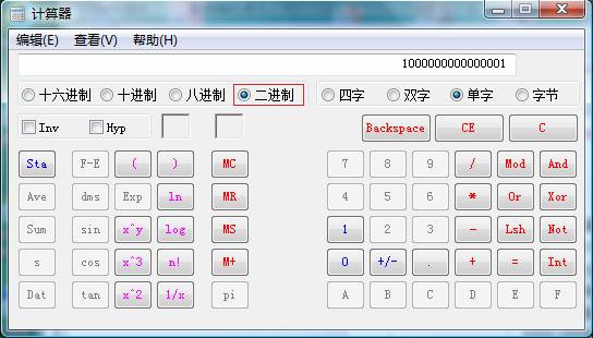

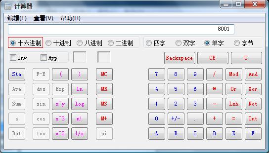

以下是引用仙侠在2014-11-07 13:16:11的发言 >9楼
quote:以下是引用yming在2014-11-06 21:47:42的发言:
位15的页码权重是2^0 ;这位是1就+1;
位14的页码权重是2^3 ;这位是1就+8;
位13的页码权重是2^2 ;这位是1就+4;
位12的页码权重是2^1 ;这位是1就+2;
所以我说是1001H,而不是8001H,
看来是无解了。
你电脑上没有计算器吗?
你自己试试看 1000 0000 0000 0001换成十六进制是多少?
你真够可以的!
