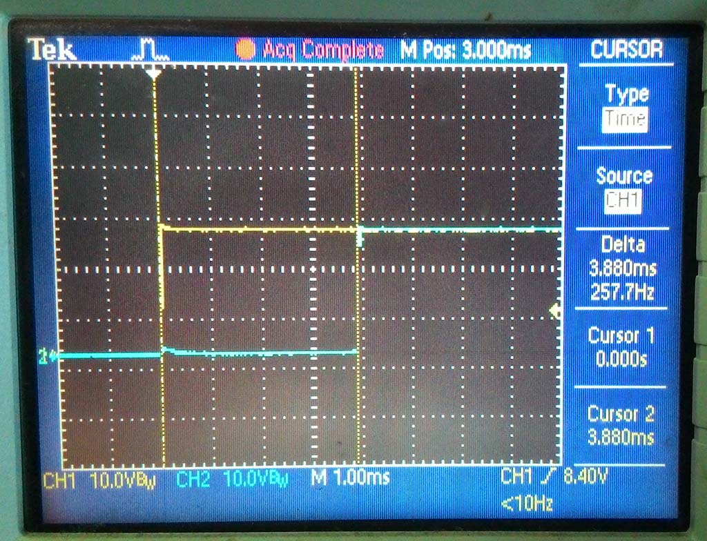

继电器能不能输出窄脉冲?反应延迟是多少?
我做了一个测试(不代表一般性),结果如下,供参考:
第一张图,第一个上升沿是输入给I0.0的,I0.0滤波设为最小值0.2ms,然后开启I0.0上升沿中断,在中断服务中立即输出1(闭合)至Q0.0。图中率二个上升沿就是继电器Q0.0闭合时外部测到的。两个边沿时差3.88ms。I0.0输入滤波要一点时间、中断响应要一点时间,继电器的ON延迟大概是3.5ms吧。

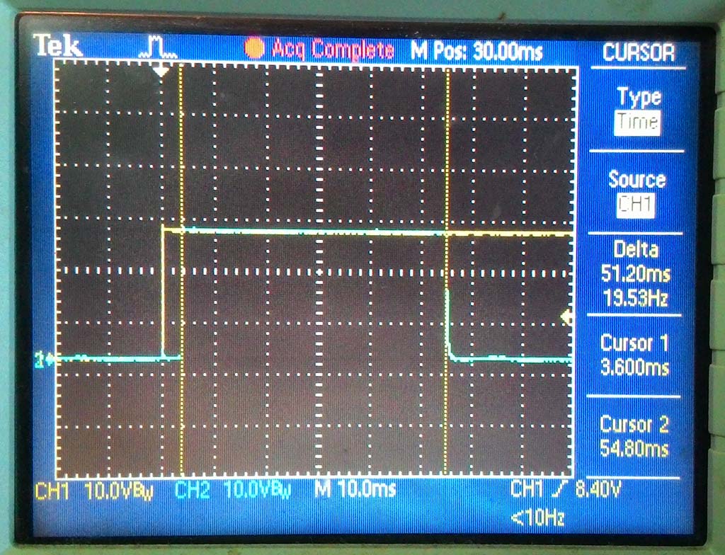

第二张图是输出脉冲。在上面的I0.0上升沿中断服务里,启动一个50ms的定时中断,在定时中断服务里,立即输出0(断开)至Q0.0。如果ON和OFF的延迟相同,输出脉冲宽度应是50ms,实际是51.2ms,说明OFF延迟多了1ms左右,略慢。
这样看来,继电器的反应比预想中的要快。
