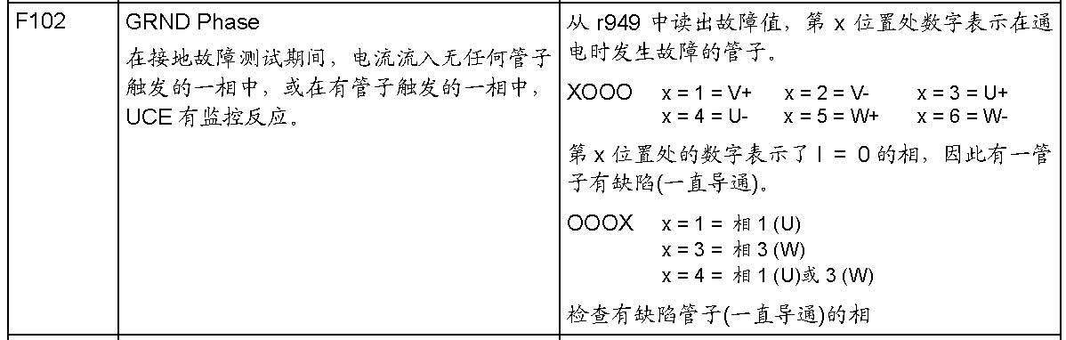

回复:6SE71 变频报 F027 F102

你应该按照故障表的提示,看看参数r949.09的显示值。来确定是什么问题。F102说的是功率器件有问题,而不是CUVC板子有问题。
