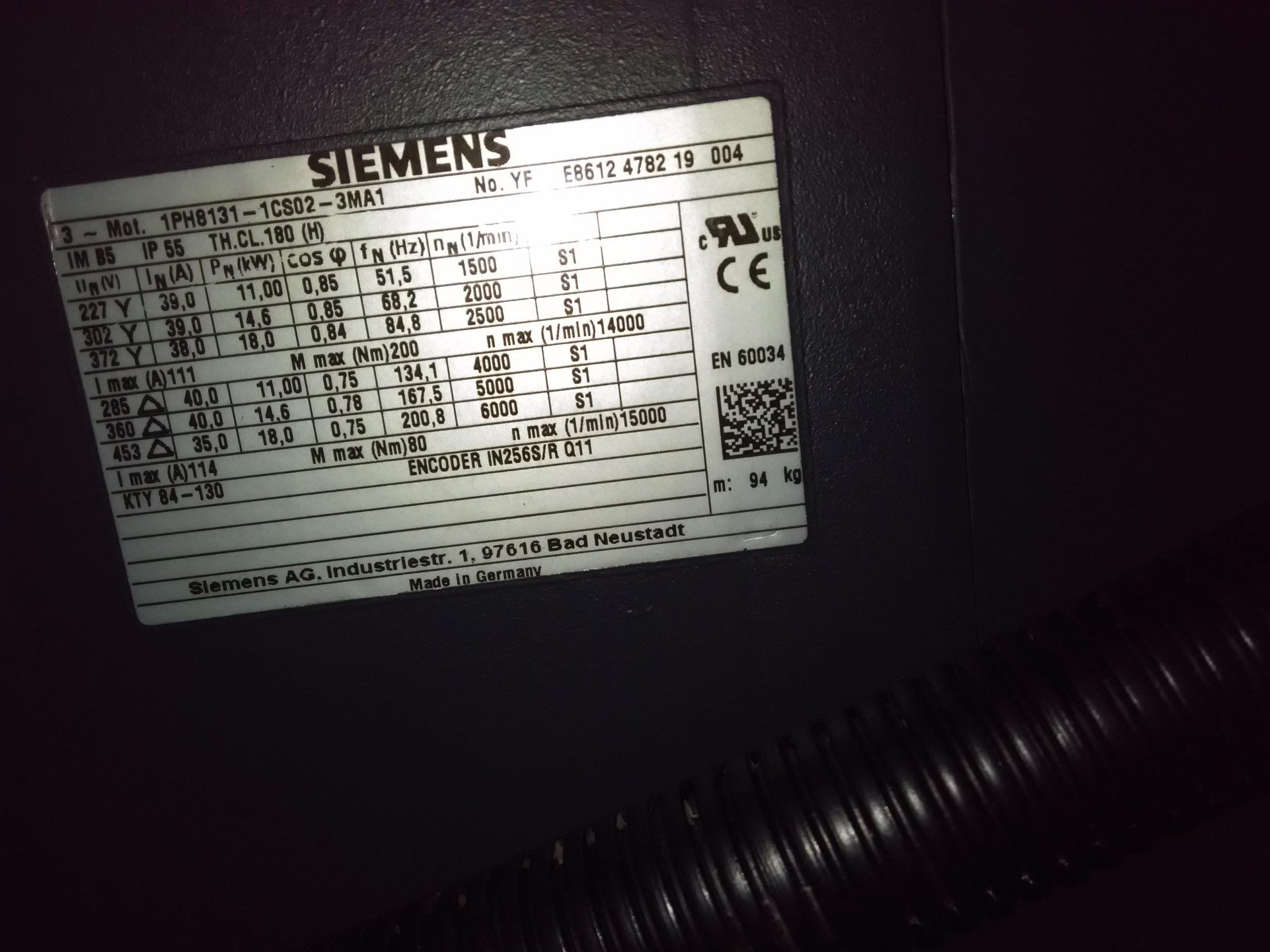

828D系统,调试伺服主轴,电机与主轴之间为1:1直连方式,电机为西门子电机(1PH8131-1CS02-3MA1,参见图片),该电机不是Drivr-CLiq,而是通过SMC20模块转换编码器信号。
现在,在AUTO和MDI模式下给定转速在500以下,倍率和 转速变化正常。
给定转速超过500后。最大转速只有500
调整了35130[1]及36200[1]为10000后 最大转速达到了2000,就不能继续升速。倍率开关也只有在2000rpm以下能够起作用,看电机铭牌该电机最高有14000rpm。
所有的速度转速如下:
43200=3000时用MCP主轴手动按钮启动主轴,转速在倍率开关80%及以上时,转速最高为2200rpm
32000最高转速=10000
36200速度监控极限=11000
35100最高速度=10000
35110各档最高速度=10000
35130[0]-[5]=10000
p1082最高速度=8000
p2000参考速度=2000
请问以上参数设置对吗?这个问题应该如何解决?
