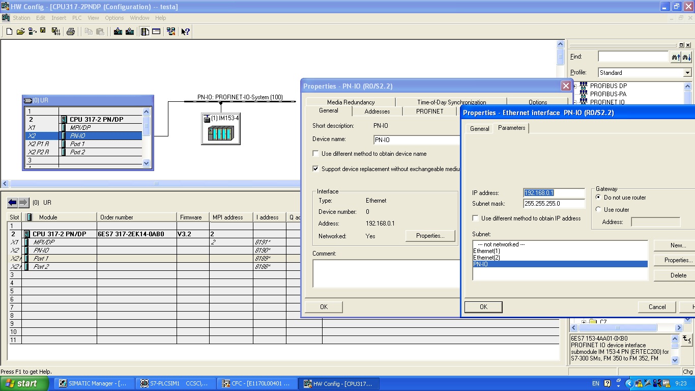

回复:S7-300,如何组态CPU317-2PN/DP与ET200M的IM153-4组态,通过Profinet- IO
划痕
    2009
    23
    16
注册时间:2009-08-14
发布于 2014-11-14 09:26:53
硬件组态中选择PN-IO,创建新的Ethernet连接即可。
