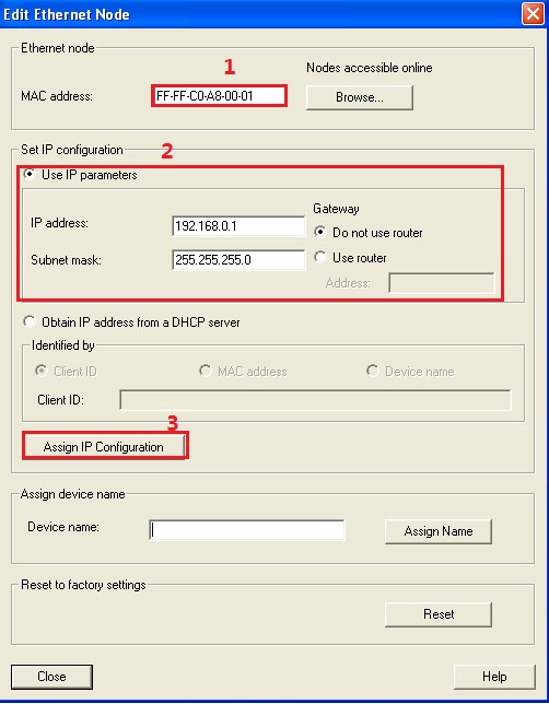

Set PG/PC Interface 为ISO Ind. Ethernet—>“网卡”,主机IP地址手动输入一个即可(例如192.168.0.100/24),然后通过Step7中PLC——>Edit Ethernet Node,输入CP343-1的MAC地址进行IP地址分配。如下图:
