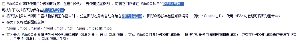

具体在电脑哪个文件夹还真没找到。
