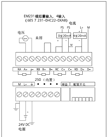

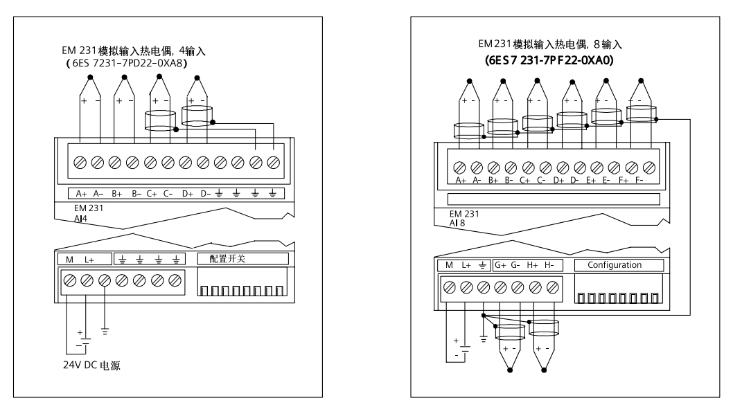

以下是引用天天向上涨 在2014-03-28 13:44:03的发言 >3楼:如附图
这些是热电偶和热电阻的接线,还有一种标准电压电流信号的模块
