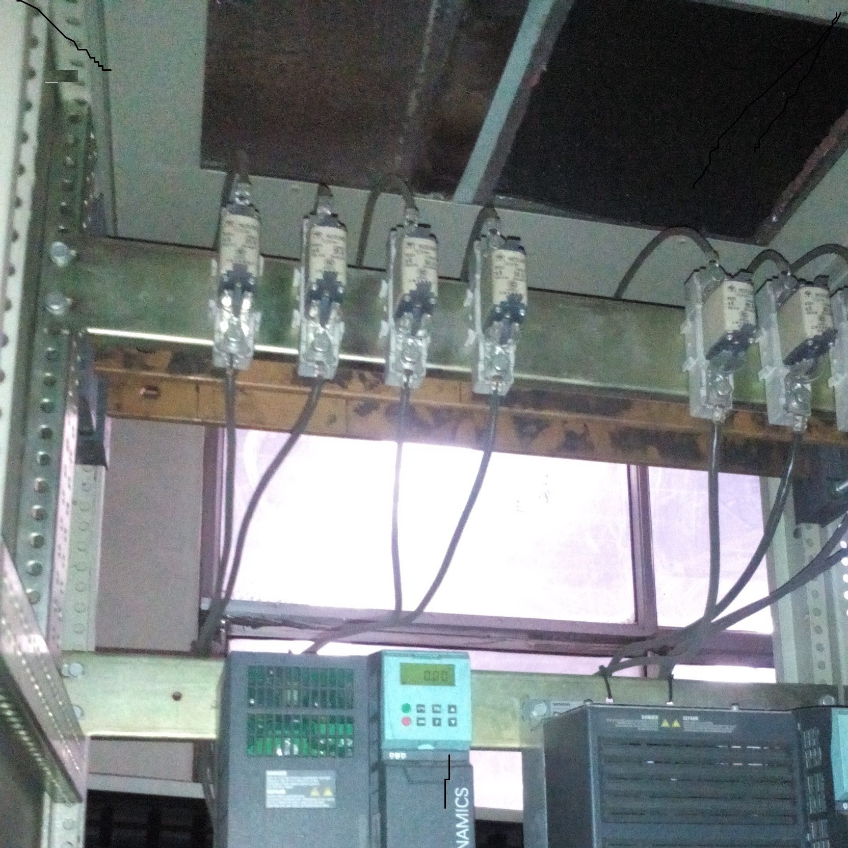

系统是这样的,,,,
整流单元由两台SLM并联做主从,,下面有十几台装机装柜S120,也有书本的,十几台G120,PM240,,都挂在整流的直流母线下面,,
一共有8个快熔,,,给四台G120供电,由于文件大,,只能缩小到1M一下,,所以不是很明显,,
