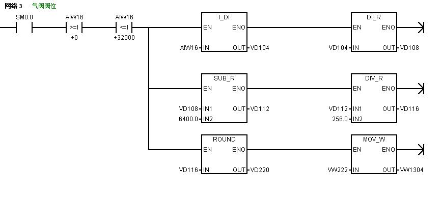

回复:请教:如何把S7200模拟块读进来的数据显示在西门子TP1200触摸屏上?

看图中VD116就是0.0-100.0,你需要高限是90,那就除284 .444444444444
