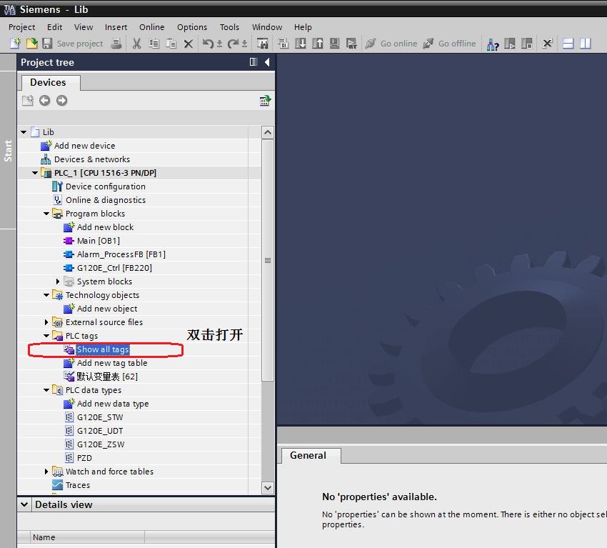

TIA Portal S7-1X00M变量,定时器T,计数器C,默认均设置为断电不保持,如何设置为断电保持属性呢?请按如下步骤操作:
步骤一:
在项目中打开PLC tags 目录,双击打开Show all tags ,如上图红框所示。
步骤二:
在变量表中,点击Retain按钮,如上图红框所示
步骤三:
在弹出框中设置保持变量的长度,起始地址均为0,如上图所示。
如果程序中既有保持变量,又有非保持变量,建议在编程的初期为保持变量保留一段地址资源,非保持变量从一个比较大的变量地址开始使用。
