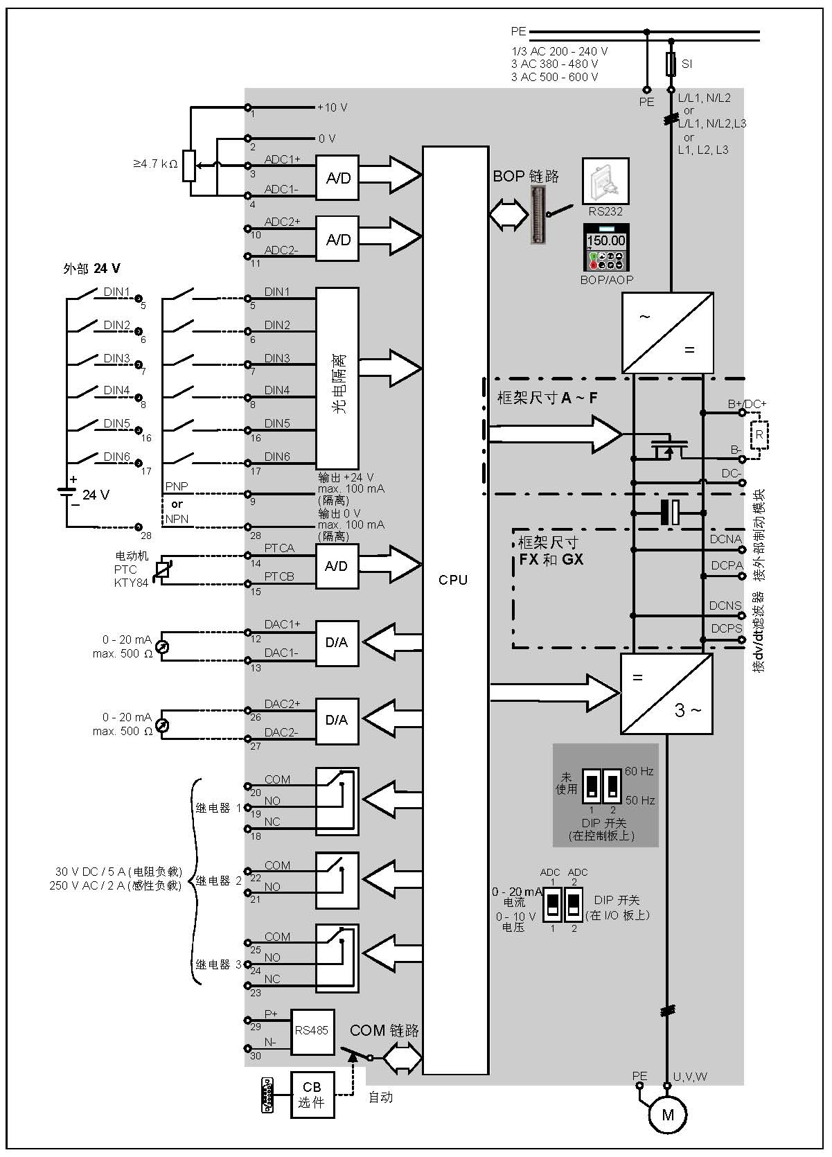

如果从说明书提供的示图来看,3楼的预充电电路位置对吗?
早期曾经拆过MM440改造内部的预充电电路,时间久了,有些没印象了。预充电电路不在直流母线主通道上,应该在电容器的支路上。否则,如果MM440共母线的应用,会有问题的。
