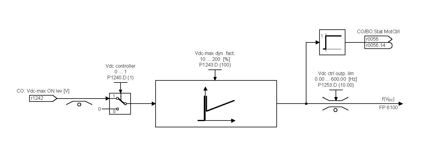

第一,负载是什么?风机泵类?还是其他?
第二,在运行状态,转速从0上升,注意观察r0027的监控值是多少?是否已经达到了电机额定电流附近?
MM430没有制动单元,P1240 = 1 了?把图中的参数看看是多少P1253 = ?
