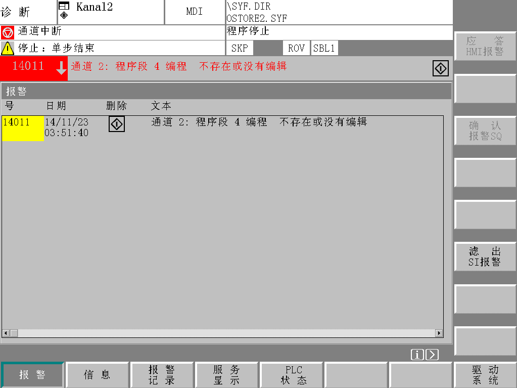

说明书中CYCLE95指令第一位参数可以定义程序段标签起始句和结束句,程序如下
N160 T2 D2 M6 M72
N170 G0 G18 G54 G95 X2=620. Z2=150.
S2=100 M2=3 G96
CYCLE95("SLK:ELK:",5,0.2,0.3,,0.6,,0.4,1,,,2.)
SLK:
ELK:
G0 Z2=200 M2=5
M30出现14011报警
请用过这个指令的高手指点一下谢谢
