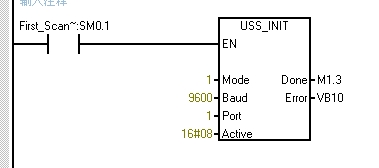

1,各位同僚,请教个问题,我现在对西门子变频器的PZD.PWK搞不太明白,请指教一下。
我有这么一个案例工程。
我想用V20变频器进行恒压供水处理,采用它自身的PID功能。但是我想通过200PLC进行目标压力设定和PID反馈过程值设定。
我把参数进行如下设置是否正确?
P700=5 (启停由USS控制)
P1000=5(频率源由USS给定)
P2013=1 (RS485协议选择USS)
P2010=6 (波特率=9600)
P2011=3 (USS从站地址)
P2012=2 (USS PZD区长度为2个字长)
P2200=1 (PID使能有效)
P2253=2018.1 (PZD的第二个字作PID设定值)
P2264=2018.2 (PZD的第三个字作PID反馈值)
