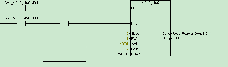

1.首先,确定你要访问机器的modbus地址,比如2.
2.其次,你要找到对方机器接收你命令字的那个寄存器地址,一般都是40001开始, 你看看对应的地址具体是多少;
2.然后,按他的协议(8个字节)存放到PLC比如VB100开始的8个字节里面, 注意高低字节顺序
3.再次,调用modbus库指令。
如图
