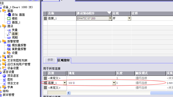

回复:S7-200与HMI时间同步问题请教

这个例程我没看过。我是在触摸屏连接里的区域指针中的时间/日期PLC中设置和PLC中READ_RTC中的变量相同就可以了,如果要修改的话要用到SET_RTC,然后在触摸屏中建7个16进制的I/O域,分别连接到SET_RTC的年月日时分秒星期的变量中,再用一个位触发一次就可以了。
