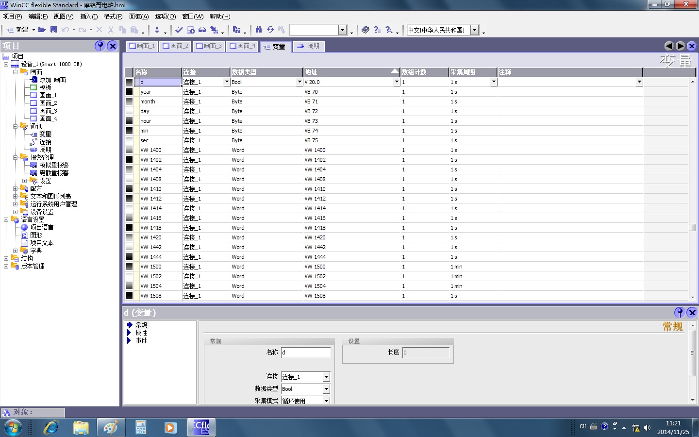

用 WinCC flexible 2008 做屏程序,在屏上做了个时间域,功能就是能知道时间当钟表用,连上PLC后前天显示的时间是正确的,可是昨天我重新下载程序后,时间就显示为:2004-1-1 00:00:00,PLC我设置了一下系统时间,
这个应该怎么解决。截图如下

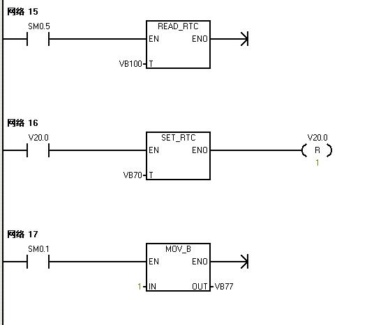

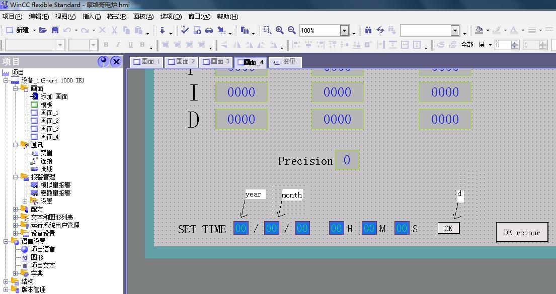

西门子smart系列HMI设备内部没有时钟功能,只能读取PLC系统时钟来实现时间显示,这个问题只能调用写入时钟指令来完成(set_rtc),写入时注意数据类型为字节。
在PLC和smart屏中组态相应的I/O输入域和写入系统时钟程序段下载到cpu,这样当时钟由于断电后,就可以通过人工输入修正时间了。

最近论坛老有人问屏上显示当前时间的问题,我斗胆把自己按照资源库里的资料做的发上来。
