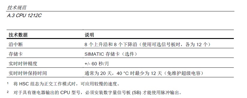

是这样的,获取较高精度需要缩短对时间格
