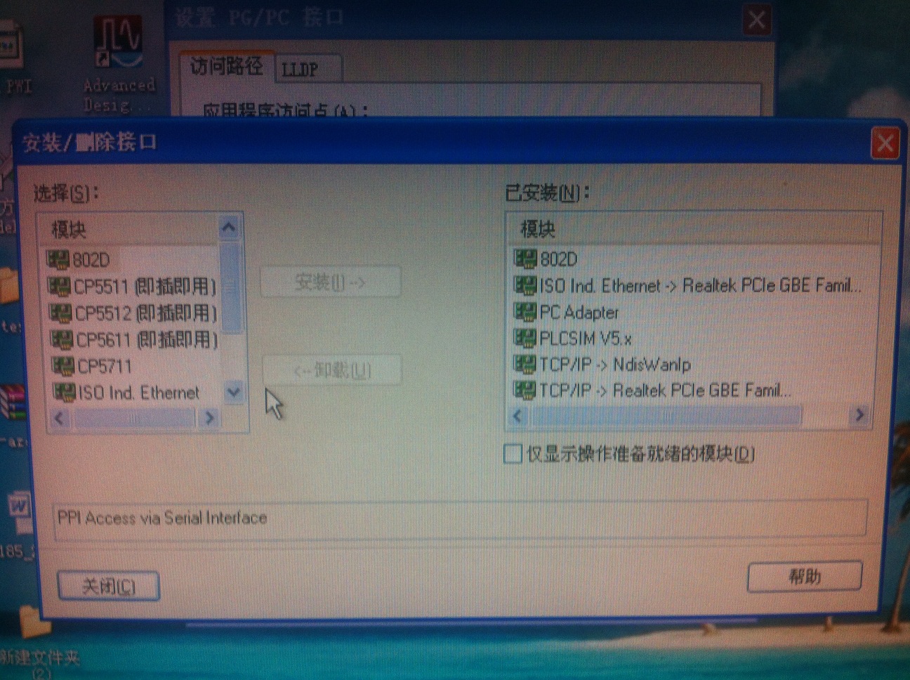

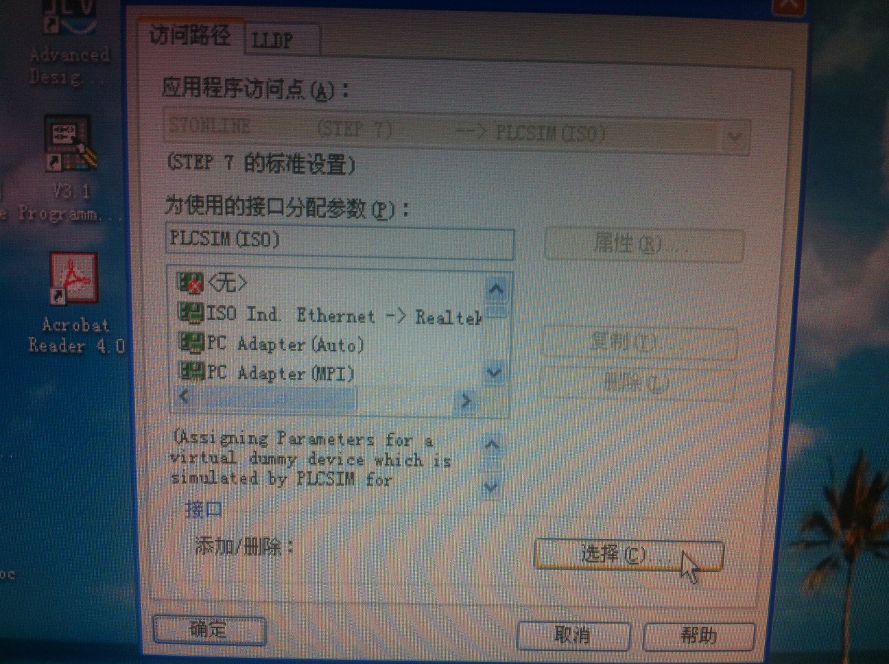

最近单位有台802D立车故障,需要在线监控PLC状态,安装802ToolBox,通过Programming Tool PLC802准备和PC通过RS232接口通讯,在设置PG/PC通讯接口的时候,怎么也找不到PLC802(PPI)的接口(见图一)。
在安装/删除接口界面选择模块,发现有个802D,其实这就是我们需要安装的接口模块,和PLC802(PPI)功能是一样的,后面会解释原因,二者只是取的名称不一样,底层用的同一个驱动程序(见图二)。既然找到了802D接口,那赶紧安装吧,点击安装,界面刷新,可是右边已安装模块还是没有出现802D接口,多次尝试,始终安装不上。个人总结是安装Programming Tool PLC802编程软件的时候,与STEP 7发生软件重复,导致802D接口安装不允许,看看注册表就明白了。

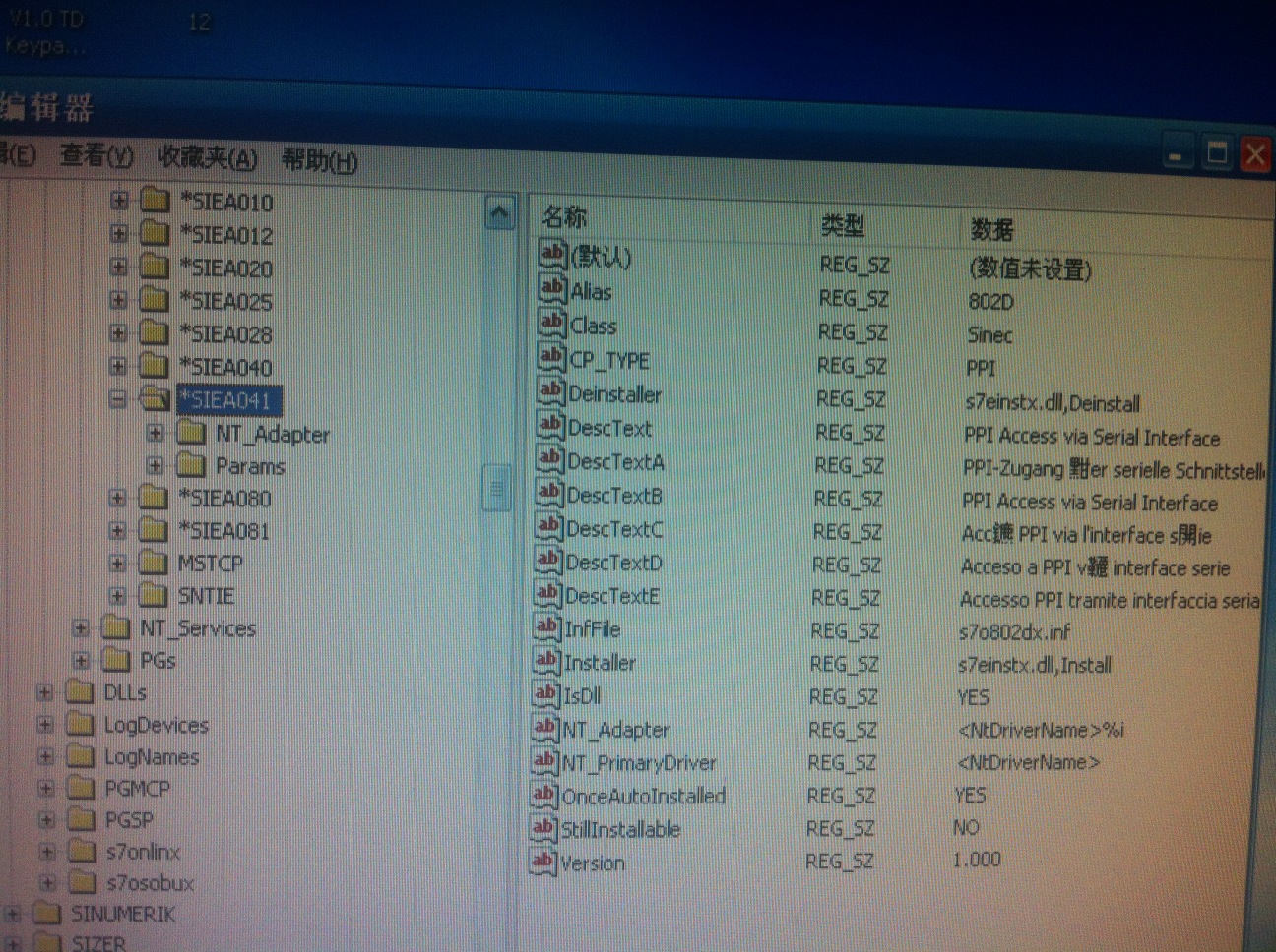

regedit打开注册表,找到HKEY_LOCAL_MACHINE\SOFTWARE\Siemens\SINEC\DefDevices\DeviceID\*SIEA041(见图三) 和其他安装完毕的接口对比发现 "Installer" "Deinstaller"数值不相同,还缺少“IsDLL",修改为
"Installer"="s7einstx.dll,InstallDLL"
"Deinstaller"="s7einstx.dll,DeinstallDLL"
"IsDll"="YES"
其中 IsDLL 是需要新建的字符串,修改完再回到安装/删除接口界面,安装802D接口,成功(见图四)。对于所谓的PLC802(PPI)接口,找到注册表

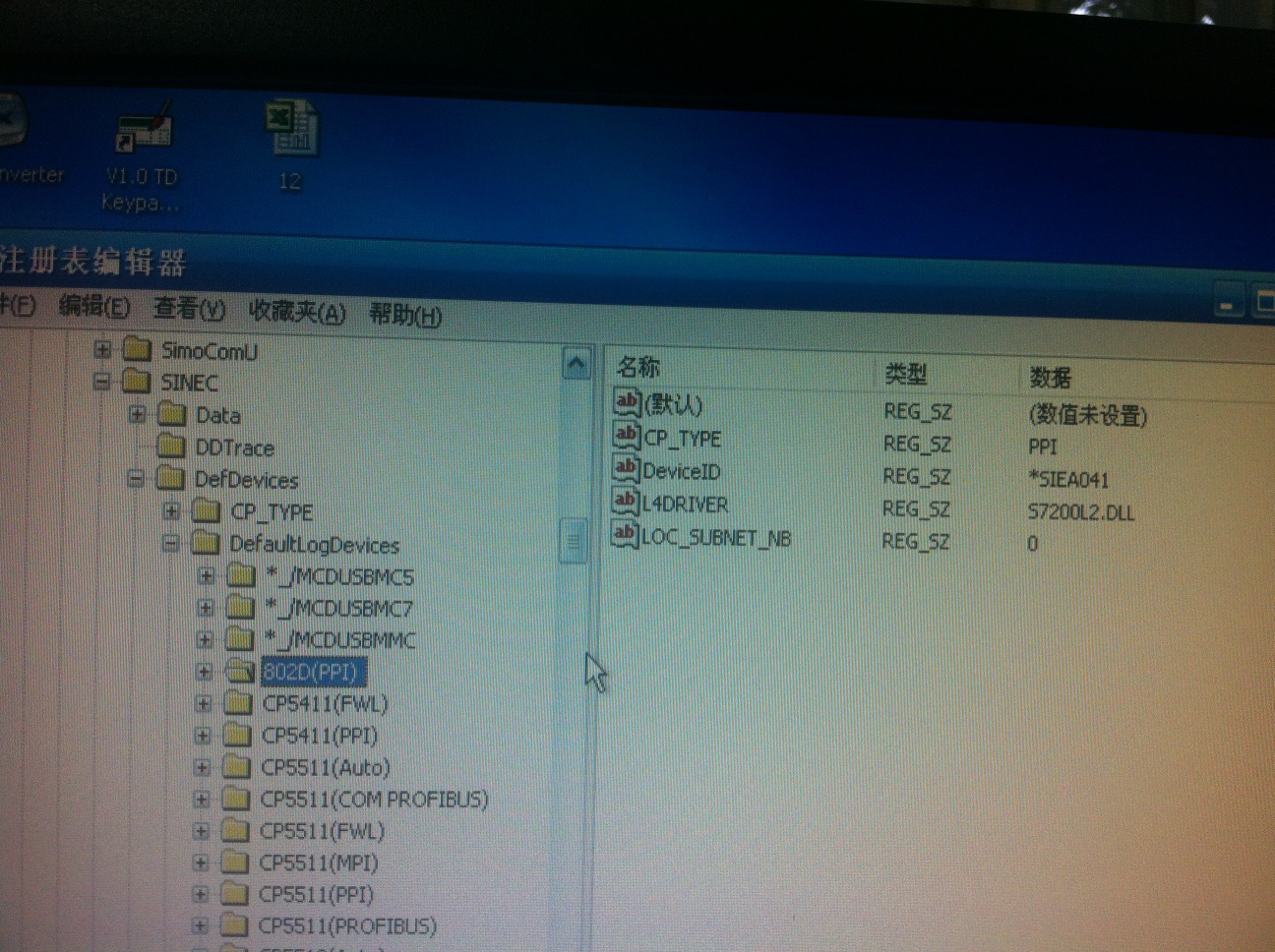

HKEY_LOCAL_MACHINE\SOFTWARE\Siemens\SINEC\LogDevices\802D(PPI)

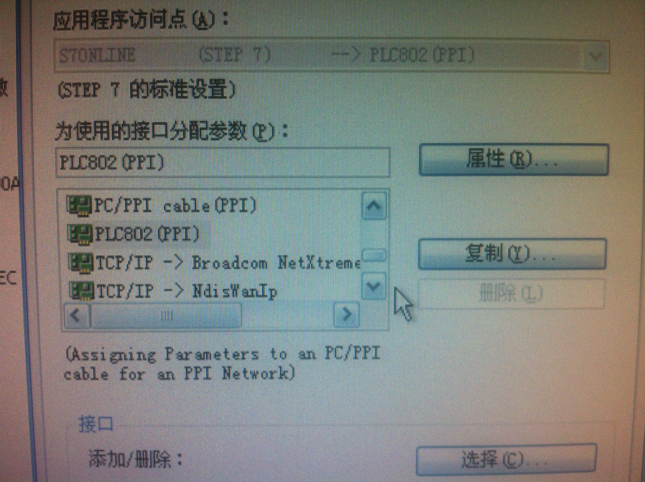

(见图五)发现接口使用的驱动 L4DRIVE项数值为S7200L2.DLL,类型为PPI,设备ID为*SIEA041,新建子项就命名为PLC802(PPI)吧,后面的参数设置成802D(PPI)一样,直接复制就行(见图六)。然后回到PG/PC接口设置界面,出现PLC802(PPI)(见图七),选中802D(PPI)或者PLC802(PPI)之一,通讯成功,我顺利的上载了数控机床的PLC ,修改完PLC后下载成功,故障排除。
