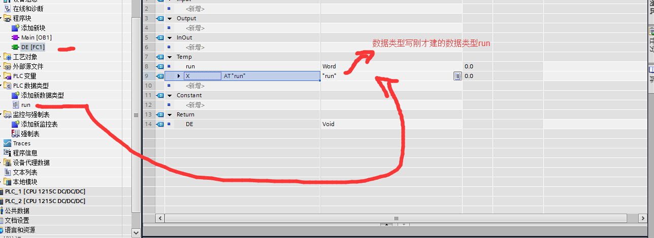

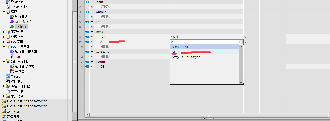

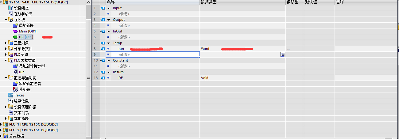

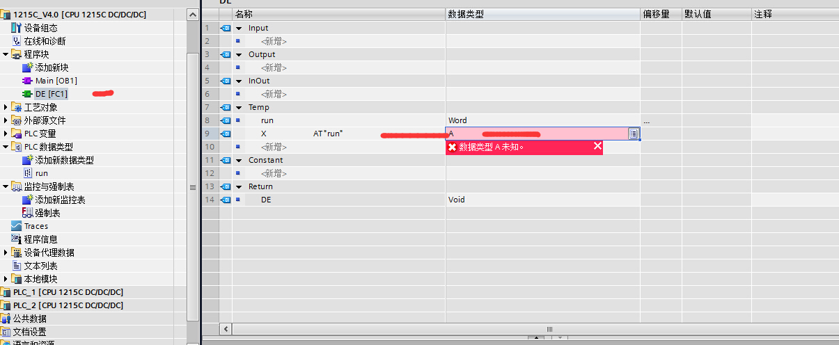

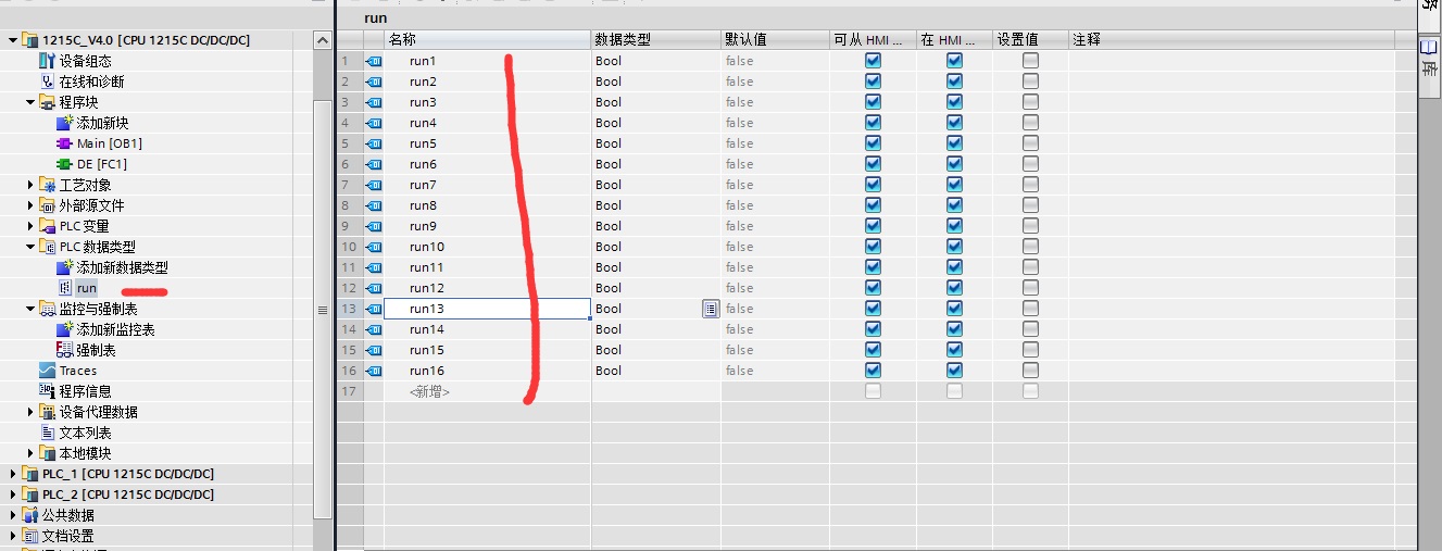

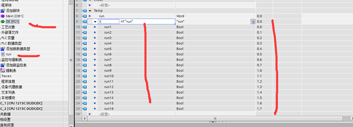

论坛的回复速度确实有点慢,现在新出的两小时有奖回答能提升下就好了。现在已经解决了,原来是这样的,举例如下看下图:
仔细看了下,这是使用 AT 功能,F1帮助中有很详细的介绍,简单说来 AT 就是能访问一个已经定义好的变量(bool除外)的任意一个位置,可以是位或字,你自己定义。
