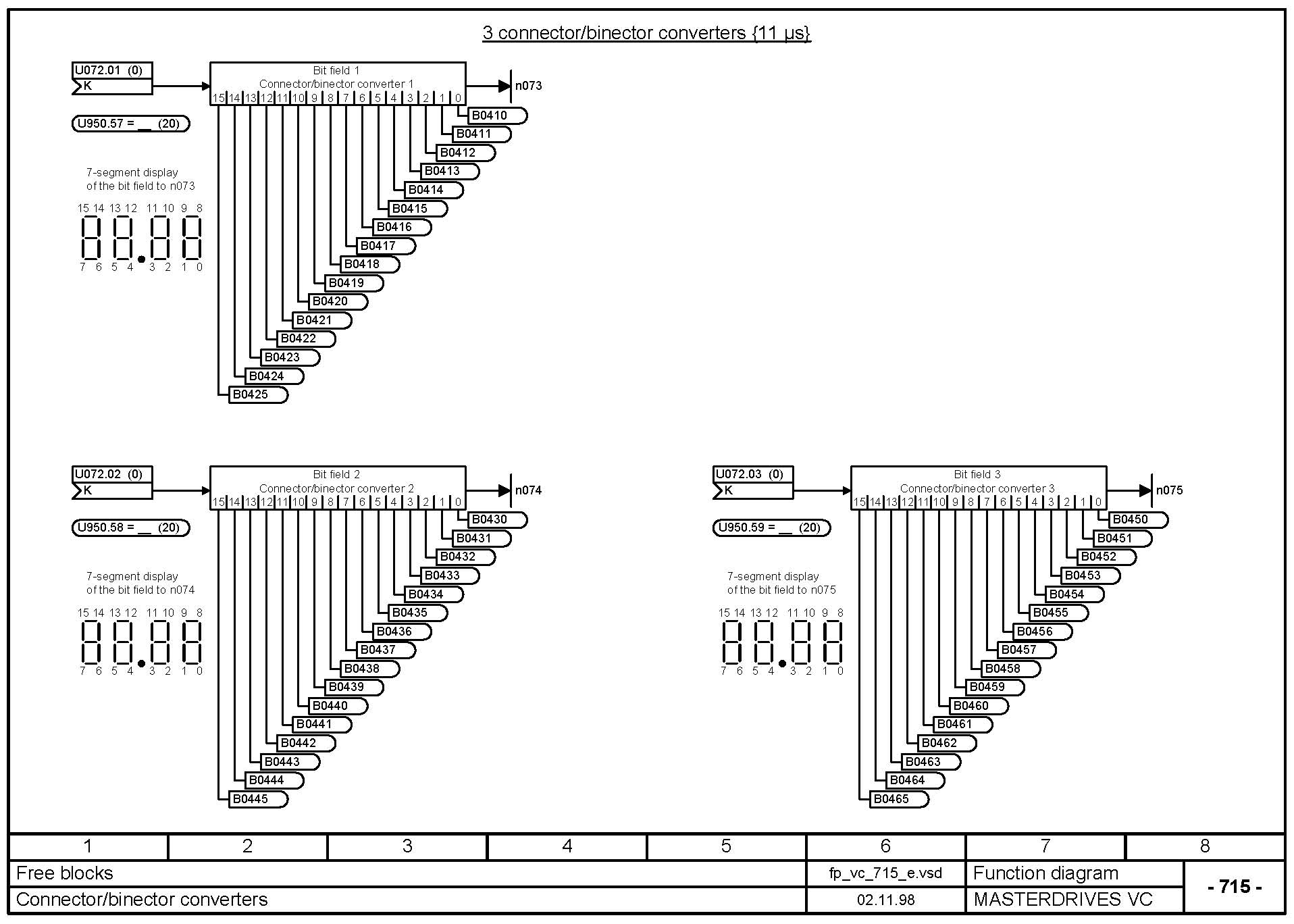

以下是引用kdrjl在2014-11-30 21:04:37的发言 >9楼:哈哈,都很有感想嘛。那么,我借楼主的底盘,贴一张功能图,想问问各位,这个自由功能块可以做什么用呢?你们谁有用过呢?
感兴趣的,可以说一说呀。
我们的电缆卷盘一般都有两组控制命令,本地端子控制和PLC控制,但是所有的信号都是接到逆变器上的,逆变器自带的端子不够,会加一个甚至两个扩展板,这些信号就通过k版这种方法化0为整,送到PLC
