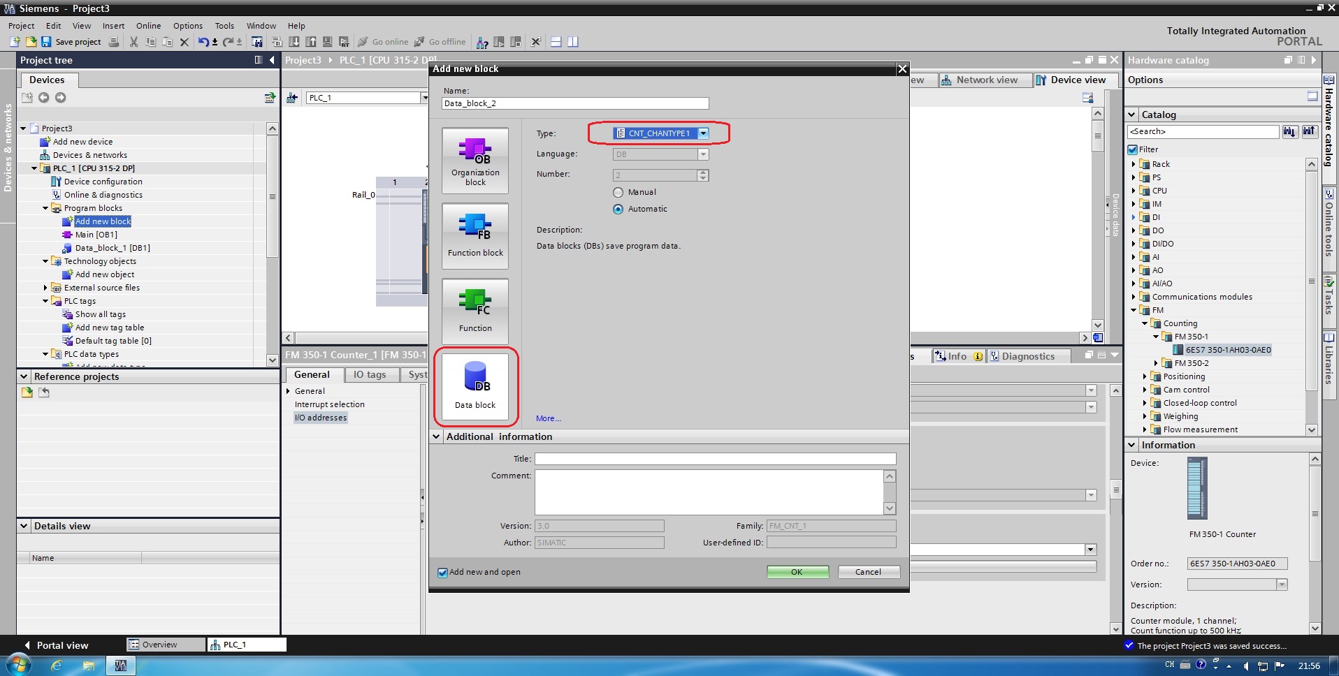

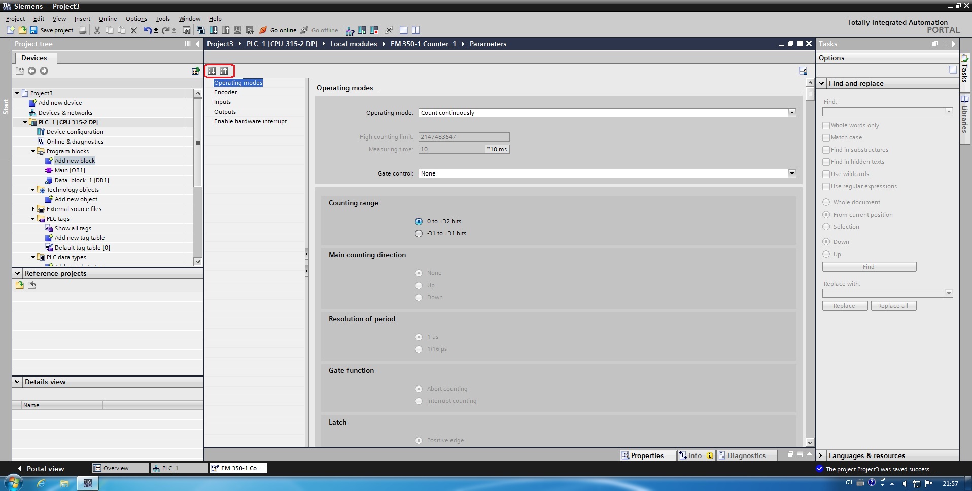

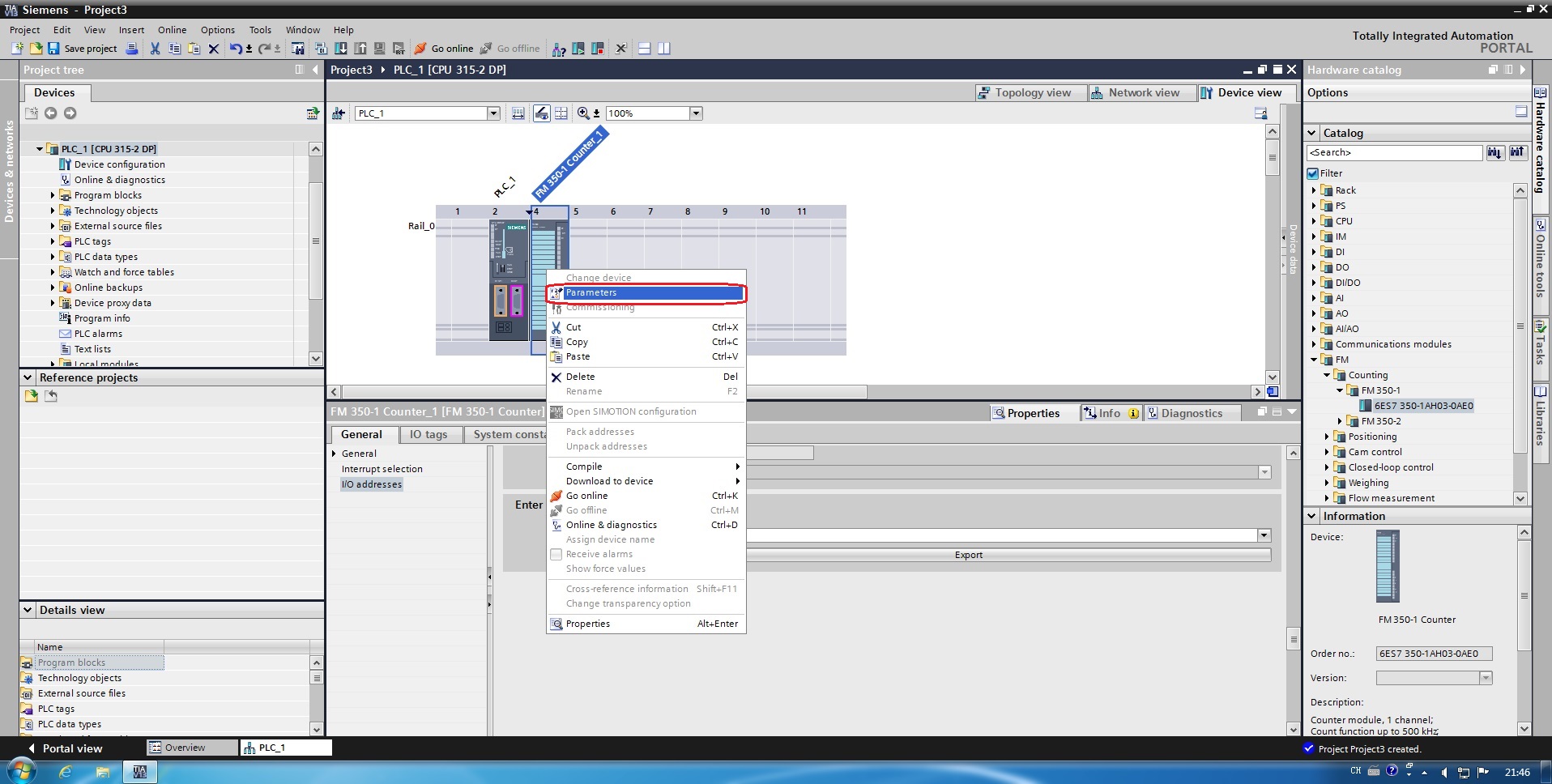

敢情是楼主OFFLINE的工作还没完成呢.
设置的地址参数得EXPORT到FM350-1的DB块去
