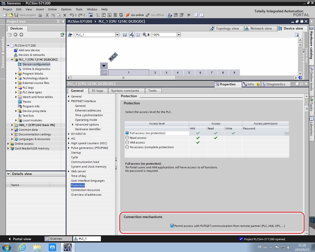

以下是引用aizhimeng在2014-12-04 15:45:45的发言 >2楼:谢谢,太感谢了,我是找了几天都没有找到,也翻到保护了就是没有看到最下面的那一行,什么也不多说了,太感谢啦!!!!
以下是引用Zane在2014-12-03 22:48:18的发言 >1楼:是的,前几天讨论过...
引用1楼详细内容:
是的,前几天讨论过。
要是这样,楼主恐怕要谢不过来的,手册上都有,有空还是得细看手册。
