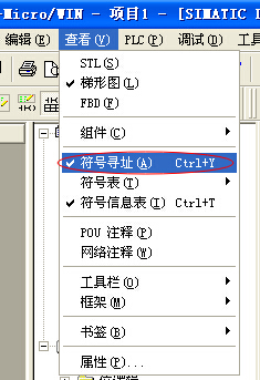

回复:关于step 7 Micro Win V4.0 SP9软件的一个疑问

这个是因为你软件中设置的是符号寻址,所以你把符号删了,就等于把这个变量删了,软件找不到这个变量就会报错。
