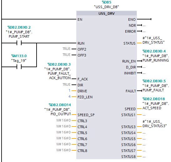

帮我看一下,为啥变频器的电流采集不过来,MM430那边我也设好了,就是PLC状态字3一直显示是0,USS网的所有变频器都是看不到电流。
STATUS3管脚的变量:#"1#_USS_DRV_STATUS3"我暂时定义的是局部TEMP变量INT,我看块说明是WORD,是不是这个原因?因为不在现场没法改着试。刚才又看了下说明,说INT可以自动被转换的啊,应该是可以接INT的变量的。
多谢!
