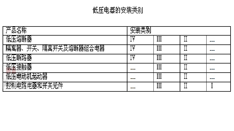

回复:低压电器安装级别,各类级别的电压为多少?
