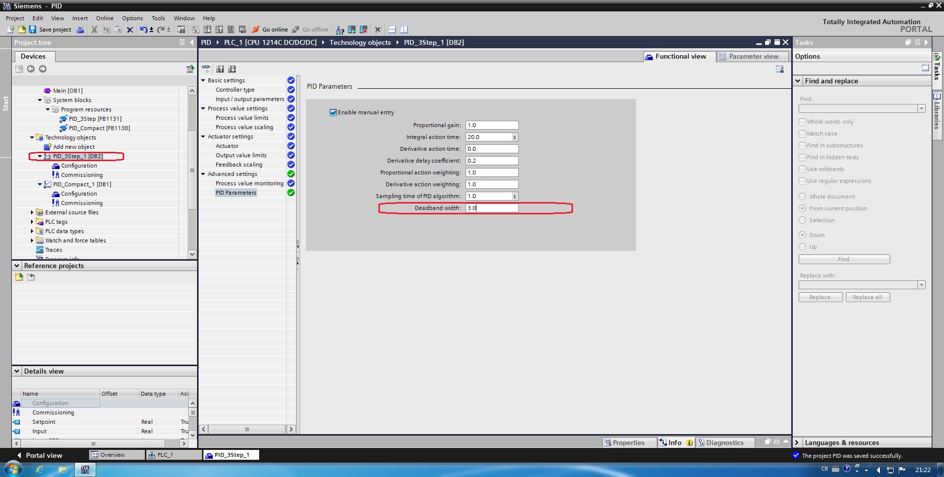

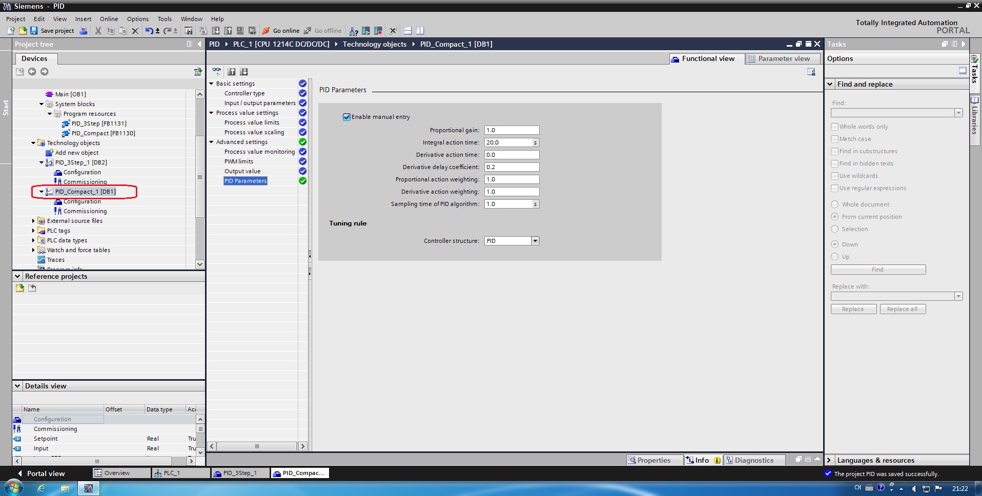

回复:再问 一下 1200 PID 的几个问题
Zane
版主 西门子1847工业学习平台
    21630
    408
    1518
注册时间:2003-06-06
发布于 2014-12-06 21:31:13
PID_Compact没有死区设置,只有PID_3STEP才有。
